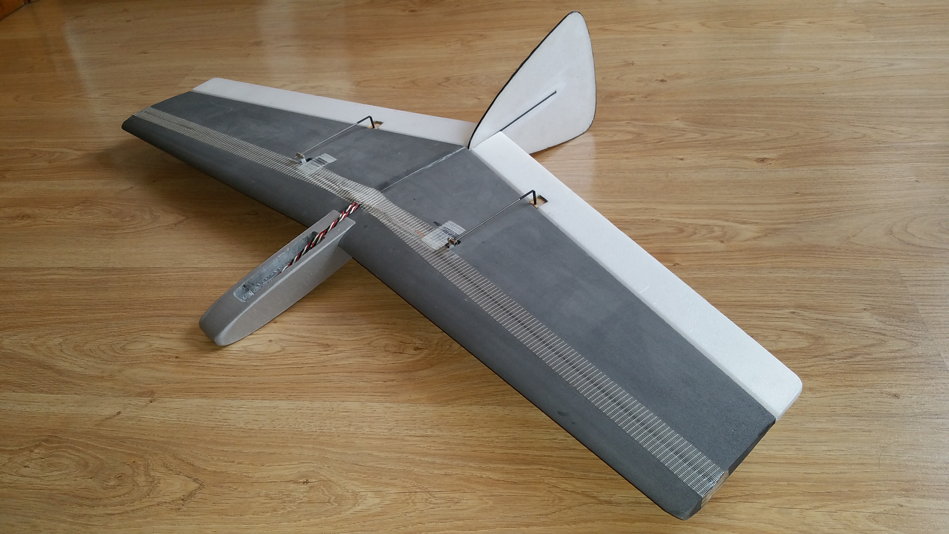

Muy lentamente voy sacando tiempo y avanzando ya casi la tengo terminada posiblemente la pueda volar el próximo fin de semana.

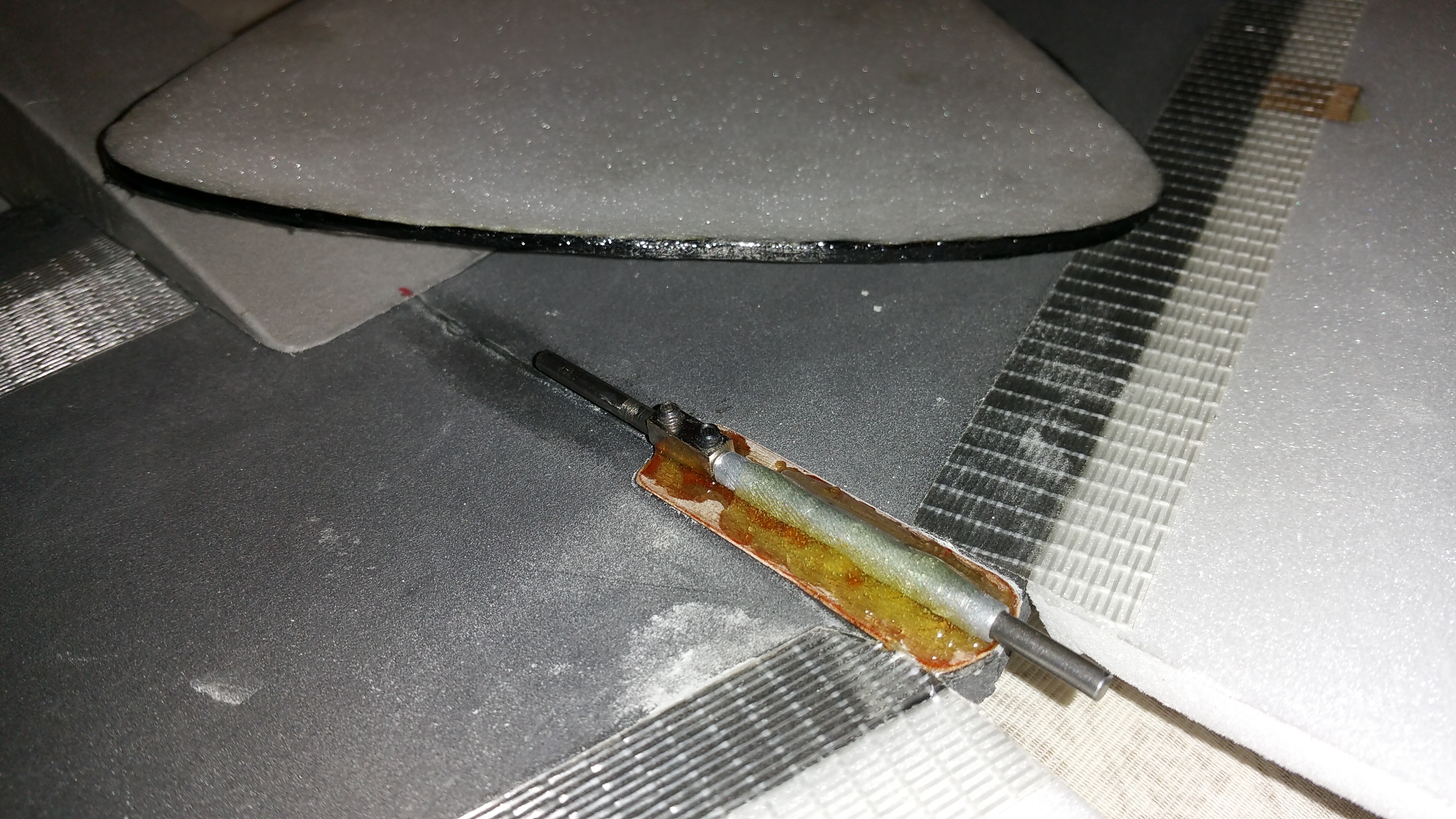

La deriva al principio la hice en coroplast pero resultaba demasiado pesada ahora la he hecho en depron y la he reforzado con una mecha de carbono todo el marco.
Por otra parte del sistema de fijación de la deriva no me convencía mucho. Ya que al quedar fija molesta mucho en los transportes así que la echo desmontable hay puesto un tubito de aluminio y la parte interior de una regleta de electricidad la varilla de acero que habéis es para alinearlo y que y que se pueda montar y desmontar una llave Allen.
Hacer la primera que hago y que no es un material específico de bajo peso saldrá por encima de 200 gramos supongo, pero me valdrá. Hecha en plan fino llega a pesar 160g.

Posiblemente la estrene este fin de semana. Al final 225g.

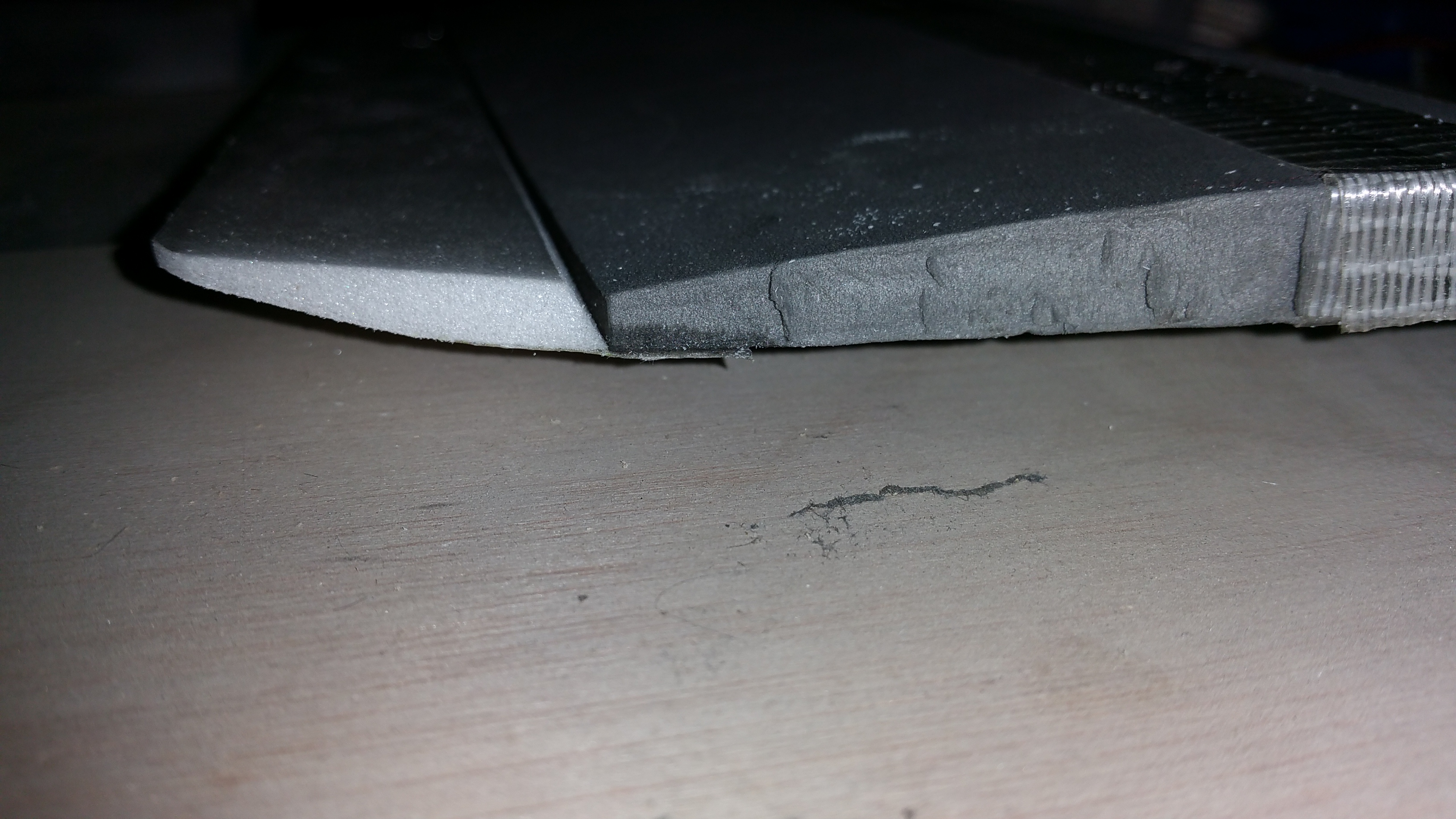

La deriva es delicada, pese a estar reforzada con carbono, se giró con respecto a la varilla de carbono que la fija al fuselaje. La pegué con cola blanca, así que saltó. Esta vez irá con resina.
Por otra parte es borde de ataque queda delicado, cualquier ramita lo marca.
Eso de lanzarlo y recogerlo con la mano según viene volando, es algo que tendré que practicar. Las piedras del suelo son verdaderos cocodrilos. Y aquí es difícil encontrar un lugar sin ellas.
Para subsanarlo tengo varias opciones:
Reforzar el borde de ataque con cinta adhesiva de filamentos
Cortar un poco el corcho y poner un listoncillo de balsa

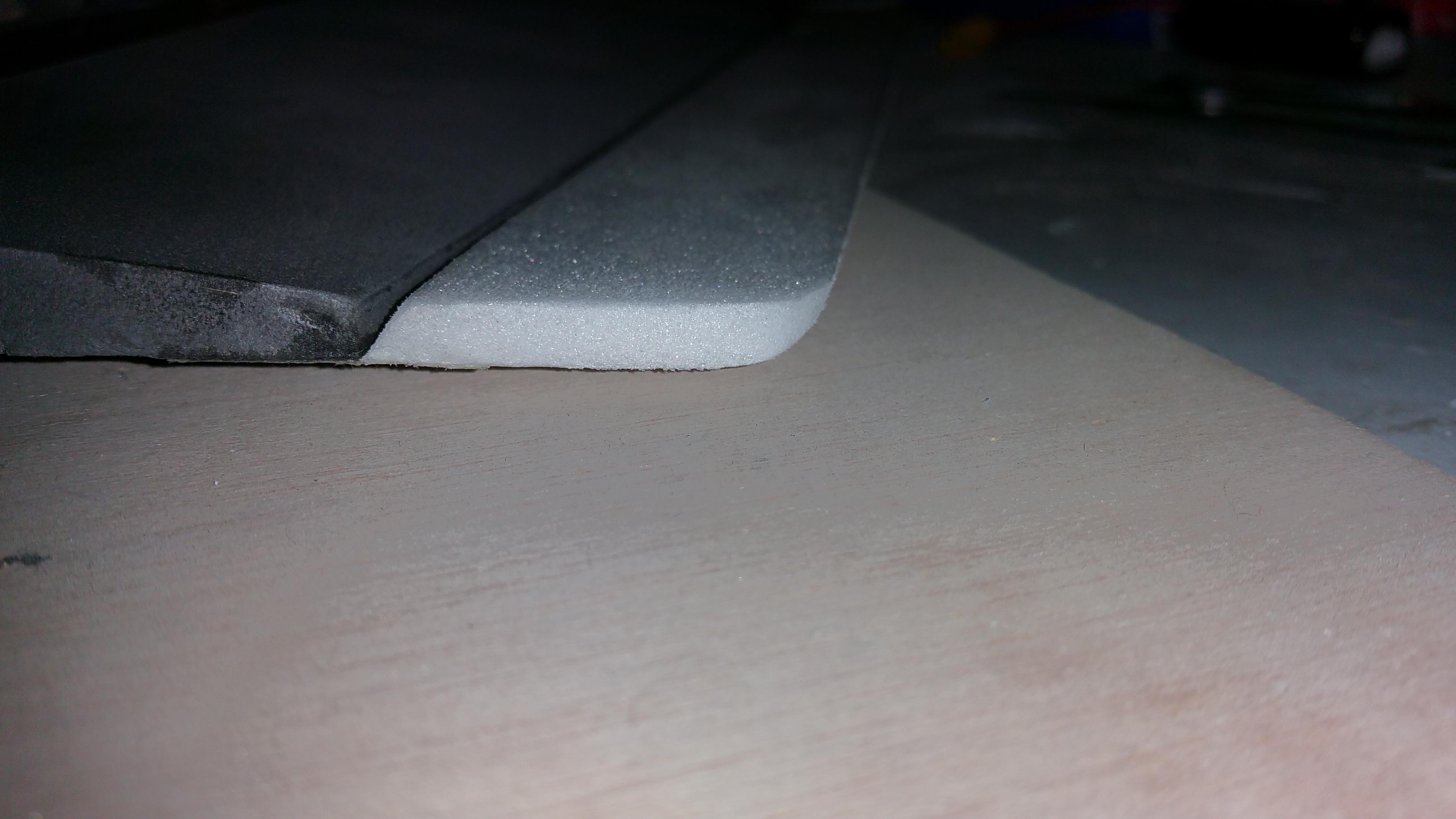

Tras ellos ya me he atrevido con el lanzamiento a disco nunca lo había intentado antes.
Tuve que retrasar un poquito el centro de gravedad para mejorar el rendimiento y lo voy a mejorar más todavía perfilando los bordes de salida de los alerones, que ahora mismo los tengo simplemente redondeados y
los voy a hacer en forma de cuña, simplemente lijándolos, pues es depron de 6 mm, así que espero que se note más la fidelidad al perfil.

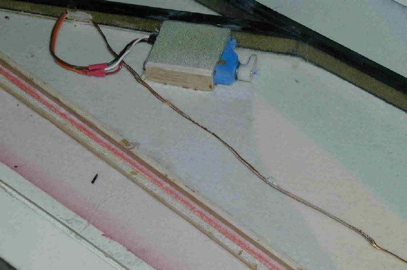

También he visto que en alguno veleros F5B el clableado lo reducen ha filamentos de hilo de cobre barnizado. Se ahorran el plástico del aislamiento y lo pueden pasar entre en recubrimiento y larguero sin dificultad, también se ahorra peso.

Lo del cableado, en aviones pequeños es innecesario y la verdad no ahorras mucho o nada en peso.

Ayer la he vuelto a probar ya con los alerones afilados y batería 2/3AAA, que me permite meterlo todo dentro del morro, sin que sobresalga nada.
Tiene que llevar 30g de plomo, pero eso ya es debido al peso del poliestireno extrusionado.
Esto último sólo implica un vuelo un poco más rápido, pero el rendimiento ha mejorado como el doble, al conseguir mejor flujo del aire alrededor del ala.
