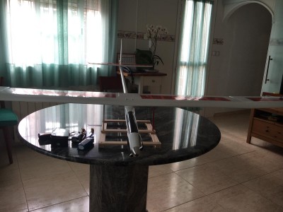

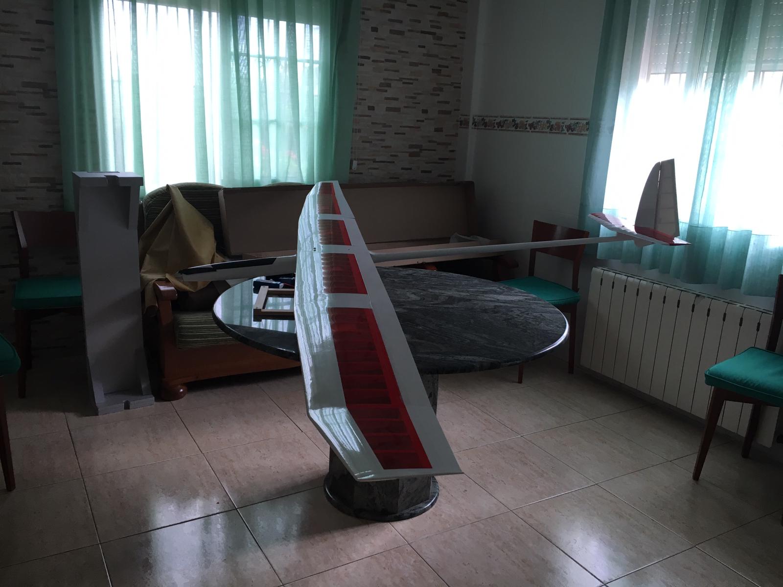

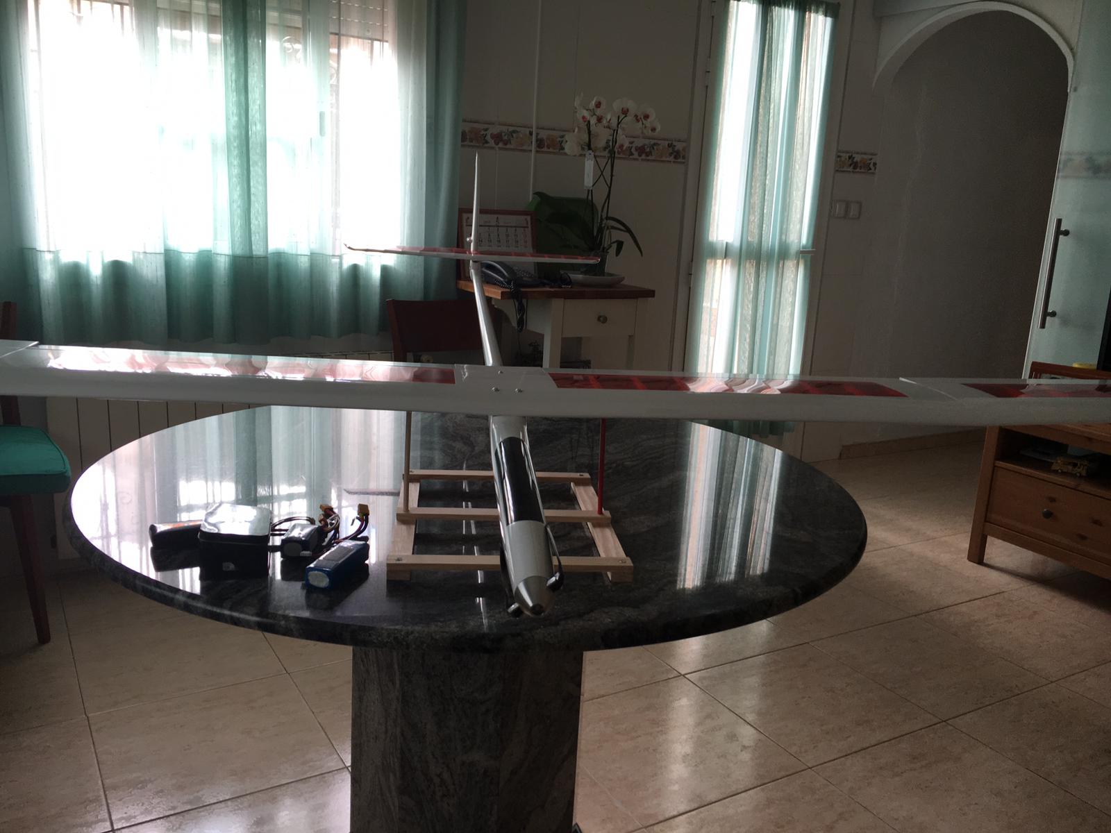

Me acaba de llegar mi nuevo velero. Un Samsara de Topmpdel
No he encontrado información en este foro. ¿Alguna experiencia?
Ya me he leído los hilos siguientes
http://www.rc-network.de/forum/showthre ... ngsbericht
https://www.rcgroups.com/forums/showthr ... ion-thread
Me gustaría montarlo lo más ligero posible por lo que estoy barajando la posibilidad de traer el servo de dirección de la cola a debajo del ala y utilizar trasmisión push pull con hilos de acero. El caso es que tras leer los hilos no me queda claro si merece la pena.

Por fin he podido terminar y probar el Samsara.
Dos vuelos de pruebas y ajustes.
Las primeras sensaciones son muy buenas aunque todavía tengo que hacer ajustes.
Al final el equipo que he montado es:
4 servos Corona Cs238MG para las alas. Estos servos entran muy justos al utilizar los soportes de Foam que trae el velero.
2 servos Savox SH0257MG para la cola.
Motor SK3 Gliderdriver 3.5 960KV. Las hélices son 11x6. El cono es el que vende top model para este modelo. Este conjunto queda algo justo cuando intentaba trepadas por encima de los 45grados
He tenido que lastrar con 250gr utilizando una batería 4s 2650mA
