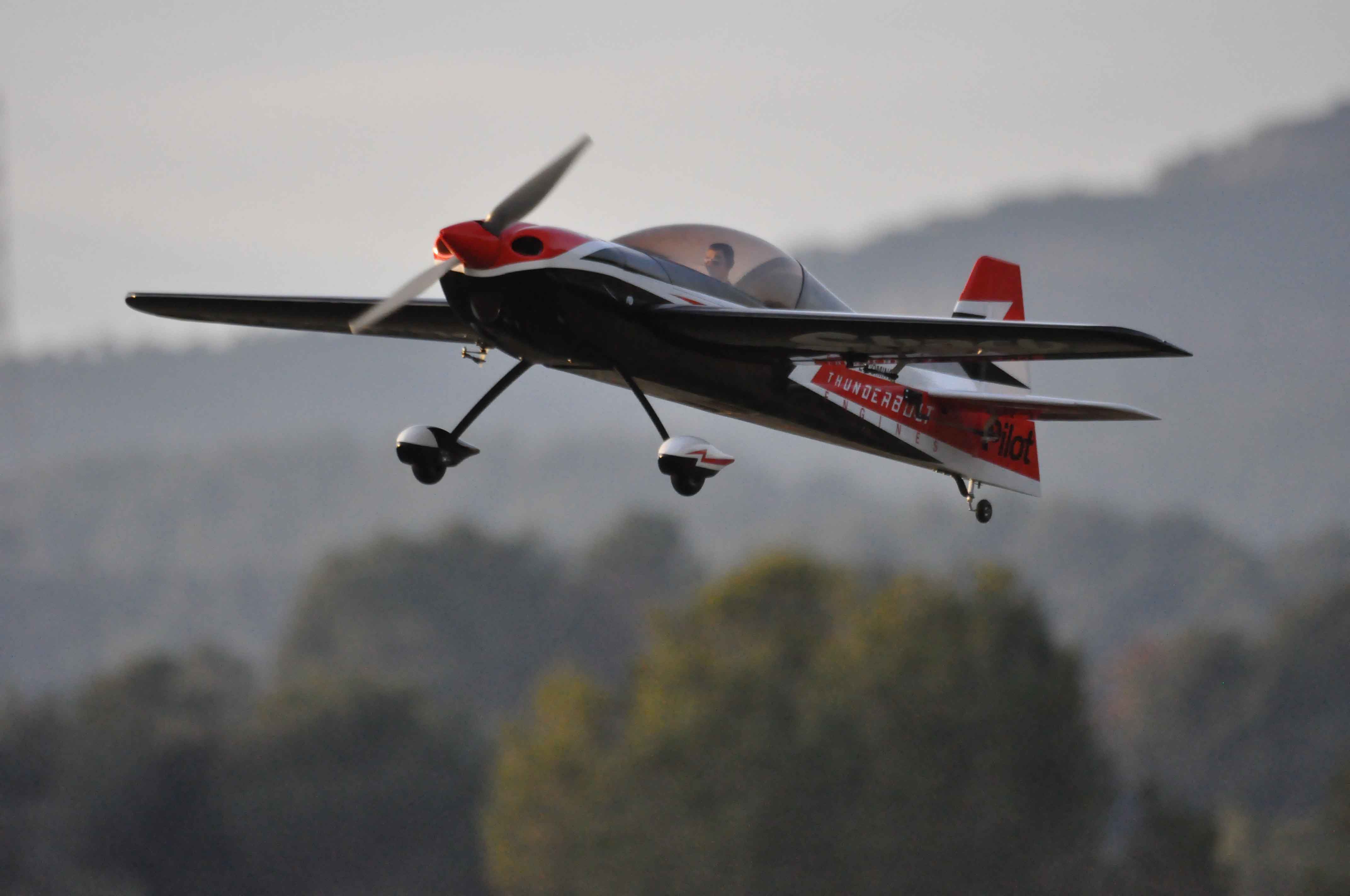

Yo llevo el CG 0,5cm por detras de la bayoneta.
Te dejo una foto del mio.
ulpiano escribió:Enhorabuena, John. Tengo ese mismo modelo. ¿Me puedes decir en qué punto te queda el cdg respecto del eje de la bayoneta?.
La parte fija del estabilizador horizontal, ¿te queda alineada con la parte móvil?. Muchas gracias.
