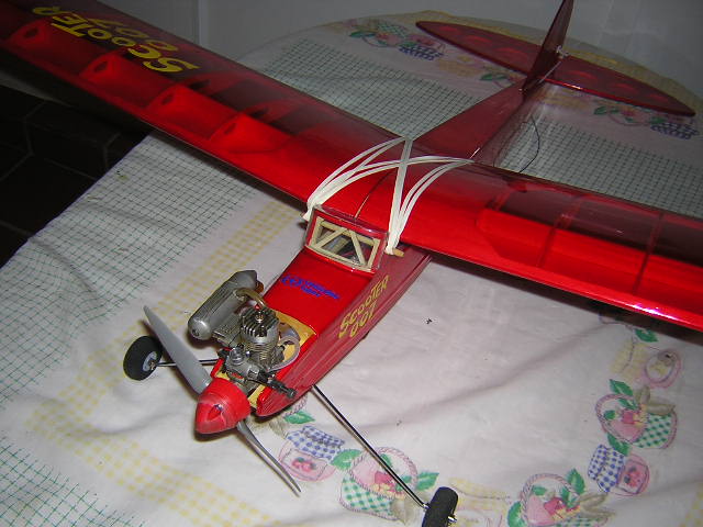

bueno pues ya lo tengo aki y lo he terminado hoy mismo en 3 horitas.creo que lo probare mañana.algun consejo gabriel?me da miedo !espero no romperlo y que no me falle nada.

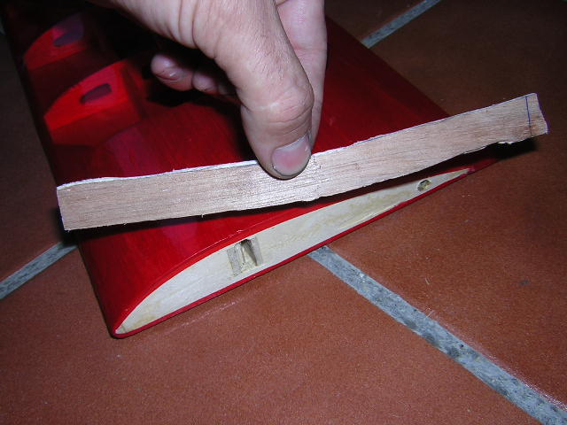

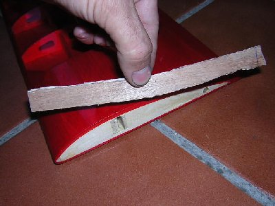

es la pieza que une las dos alas.te pongo foto.
Por gabriel izquierdo
#79208
¡¡¡ eso debe ir pegado!!! :!: :!: :!:
debes retirar el poquito de forro en el canto de las costillas,lo que uniendo las alas queda oculto,y luego con epoxi de 30 minutos untar la balloneta y una costilla,montar todo,limpiar lo que sobre y sujetar con cinta hasta que endurezca.
no escatimes con el epoxi,si puedes lo mezclas con microbalones,y para limpiar lo que sobre con abundante alcohol de quemar.
antes de que seque debes asegurarte de que las alas estén igualadas,que coincidan los bordes de salida y de ataque.
esto último es muy importante,de ello depende que vuele de maravilla o fatal... :!:
si la balloneta está rota debes hacerte una,mejor con contrachapado finlandes que el de carpintería.
como el grueso es caro como la coca,puedes hacerlo de varias piezas del fino,encolándolas con epoxi.
si no tienes manera,dibújamela,me la mandas por fax, te la hago y te la mando por correo.
no hagas chapuzas ahí,es el peor sitio para hacerlas.
un saludo,gabriel.

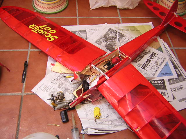

ya me kede sin el,solo lo he volado 5 veces.despego bien y subio pero no me respondian los mandos.el caso es que los probe antes del despegue y todo ok.encima se ha roto hasta el motor.valla desastre.

lo siento un montón... :cry:
intenta sacar lo poco positivo que puedas,busca la causa e intenta corregir en un futuro avión los errores que hayas podido cometer...
sobre todo asegura las conexiones de la batería,batería cargada,antena bien puesta,varillas de mando de servos a superficies móviles perfectas,verificar el centro de gravedad antes del primer vuelo del día,prueba de alcance de emisora con la antena recogida,recorridos y sentido de mandos,tubos del depósito de combustible,etc...
así se reducen los disgustos,pero no se evitan del todo.
ánimo,¿crees que lo puedes reparar?.
un saludo,gabriel. :?
