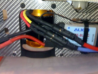

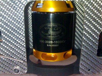

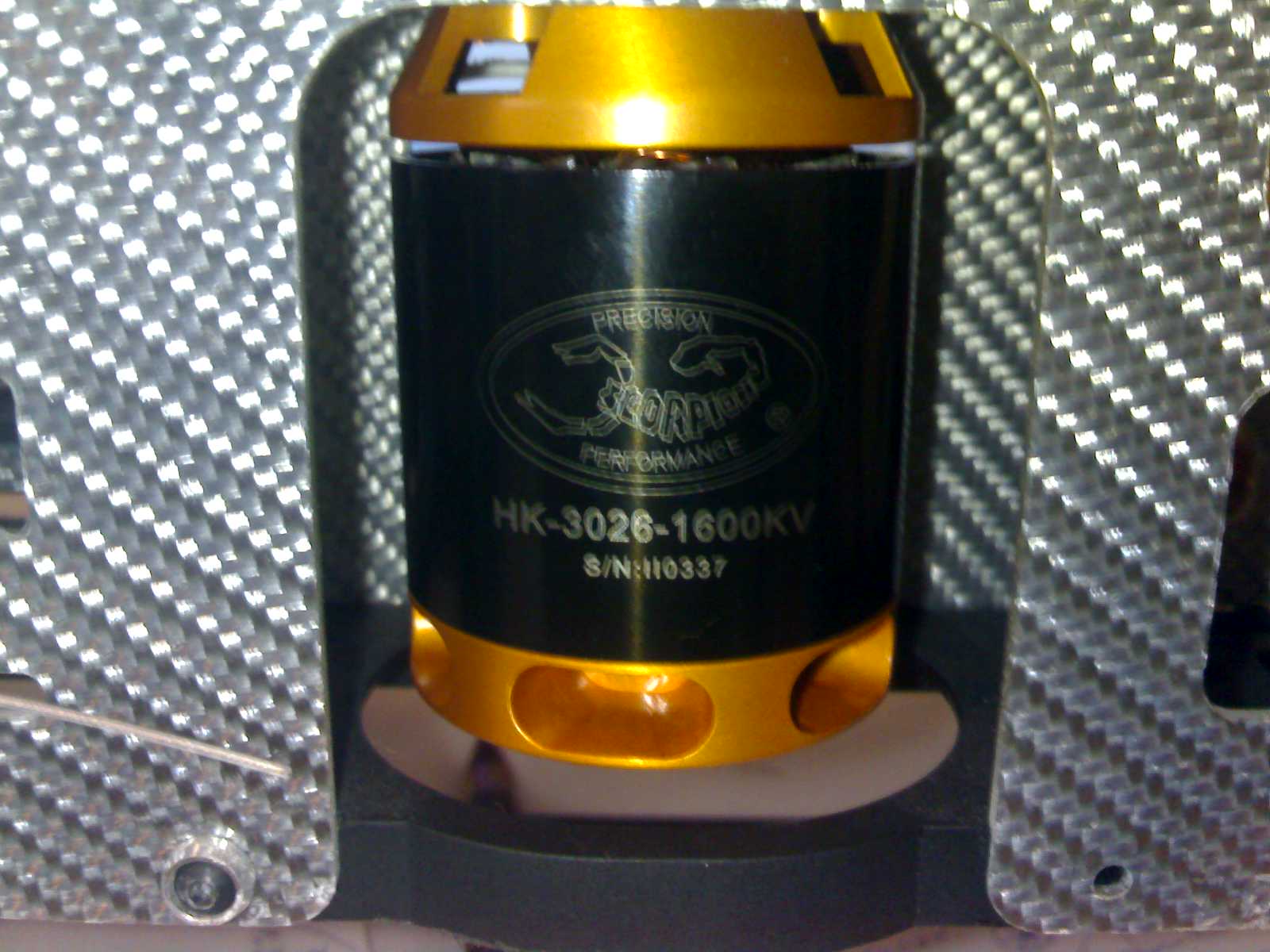

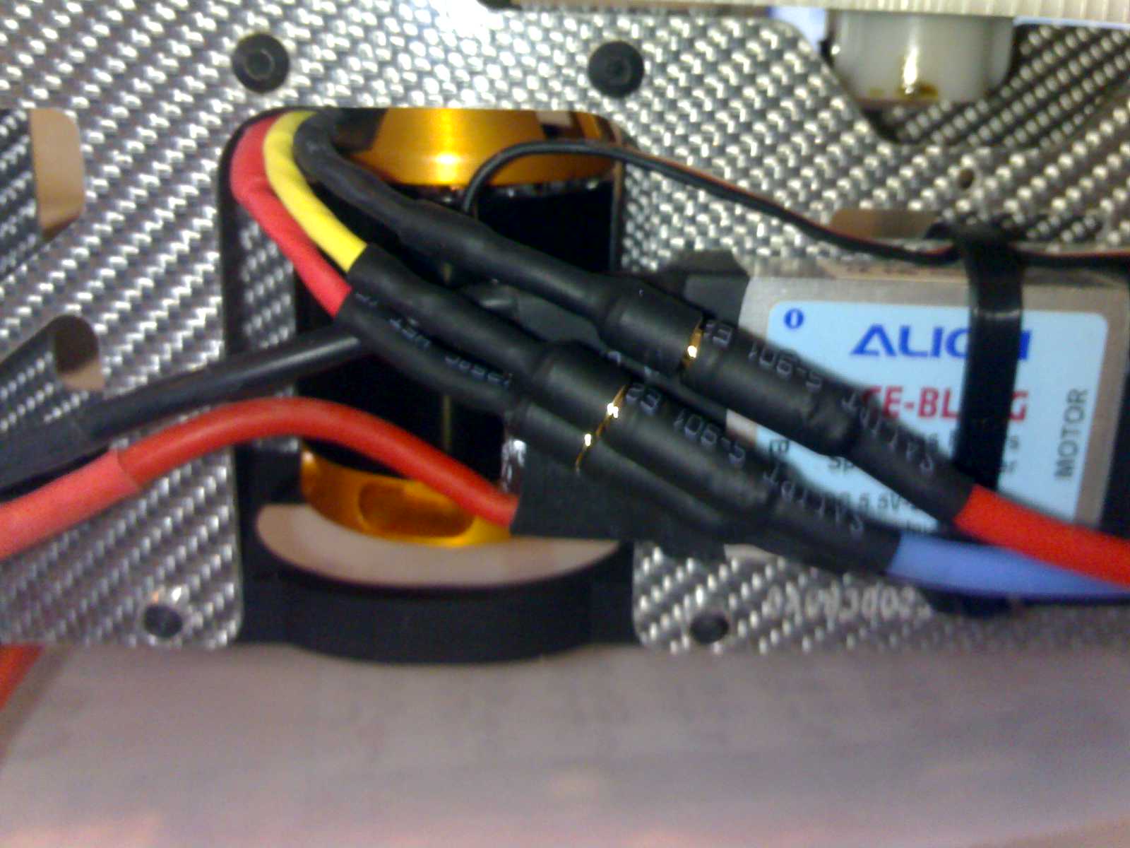

Por Alex6
#763384
hola ferna7, supongo ke es ke hiciste la foto durante el montage pero aun y asi no me kedo trankilo si no lo suelto jeje sabras ke te falta un tornillo en la bancada del motor no???

Por Ferna7
#763736
A que tornillo te refieres alex :?: :?:
Eso si que es cierto, cuando fui al soldar me quede diciendo lo mismo, que poco entra el cable :? pero una vez soldado se queda bien.
