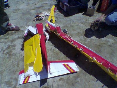

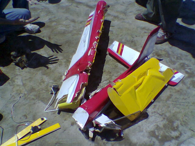

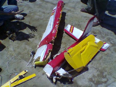

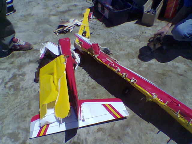

Hola os dejo unas fotos de como kedo mi calmato 60 el primer vuelo, estoy desanimado pero os dejo unos consejos para que no cometais el mismo error que yo
1-Las transmisiones para el motor no las hagais de carbono de 2mm porque se parten
2-Asegurar bien las baterias
3-No compreis receptores de segunda mano a gente que no conozcais

Esto me suena,
que si es el receptor, o puede que sea las trasmisiones, etc,etc.-...
Cuando un avion cae, normalmente es por algo, no te desanimes, comprate un entreandor y a empezar. suerte

Es una pena, menuda golpazo, a rey muerto rey puesto, comprate otro y a disfrutar. Unas cosillas, para ese tipo de motor la transmisión para el motor vale cualquier, varilla roscada, con camisa y de carbono, las pilas hay que sujetarlas siempre, si no puede ser que en un giro o looping se desenganche y adios, y lo del receptor ya sea comprado de segunda mano a un cualquier o a un colega o ya sea nuevo, hay que hacer algunas pequeñas comprobaciones, que te puede quitar disgustos. Lo de retirarse una distancia con la antena bajada, es bastante efectivo.
A y otro cosa, segun las estadisticas, solo un 3% de los accidentes no son culpa del piloto, ya sea interferencias, fallos mecanicos, errores de construccion y/o montaje, golpes entre aviones, etc, el 97% restante son nuestra manos. Lo mismo el tuyo entra en el 3%.
Saludos y a seguir volando.
