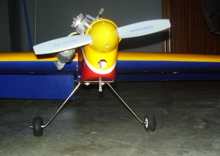

tengo un bossanova y llebo toda la tarde dandolo vueltas y por mas ke me lo estudio no encuentro el problema aparte de que me van saliendo mas,tengo y he tenido aviones pero ninguno me ha dao este problema, haber....
tengo el motor invertido en un deposito es capaz de pararse 4 veces,la linea del deposito esta por encima del carburador 1cm,yo diria que esta bien asi,hay dejo foto para que lo veais
depues de darle vueltas me decido por ponerlo con la culata hacia arriba y me encuentro el problema de que el deposito se queda mas bajo 4 centimetros .hay va foto
entonces es cuando yega la gran duda,,ke hago??????
necesito ayuda,vosotros que decis...como lo pongo?el motor por fino no se para y por gordo tampoco,por ke ya he probado de todo ,y como he dicho en post anteriores este motor lo tenia puesto en el calmato y nunca a sufrido una parada ni ningun fallo todo a venido al cambiarlo al bossanova,

Ya te he contestado en el otro hilo.. que mania de duplicar los mensajes, ahora ¿donde quieres que te contesten, en este hilo o en el otro? :? :
- viewtopic.php?p=475248#475248
Creo que ha quedado suficientemente documentado que las paradas de los motores montados en invertido en los Bossanova's son debido a la diferencia de altura del deposito respecto del carburador. Eso si, habiendo descartado otros posibles problemas (carburacion, carburador sucio, pendulo, tomas de aire, burbujas, etc..).
Vale que hay gente a la que le va bien sin bajar el deposito, pero a los que hemos tenido problemas se nos han ido al bajarlo.
Saludos..

Hola, el problema creo yo, que al desposito al estar mas alto que el carburador y en invertido lo ahogas de gasolina y apagas la bujia, no hay otra, yo lo puse a 45º y me quedo bien, ahun que quede 2 o 3 cm mas alto el motor no se ahoga.
