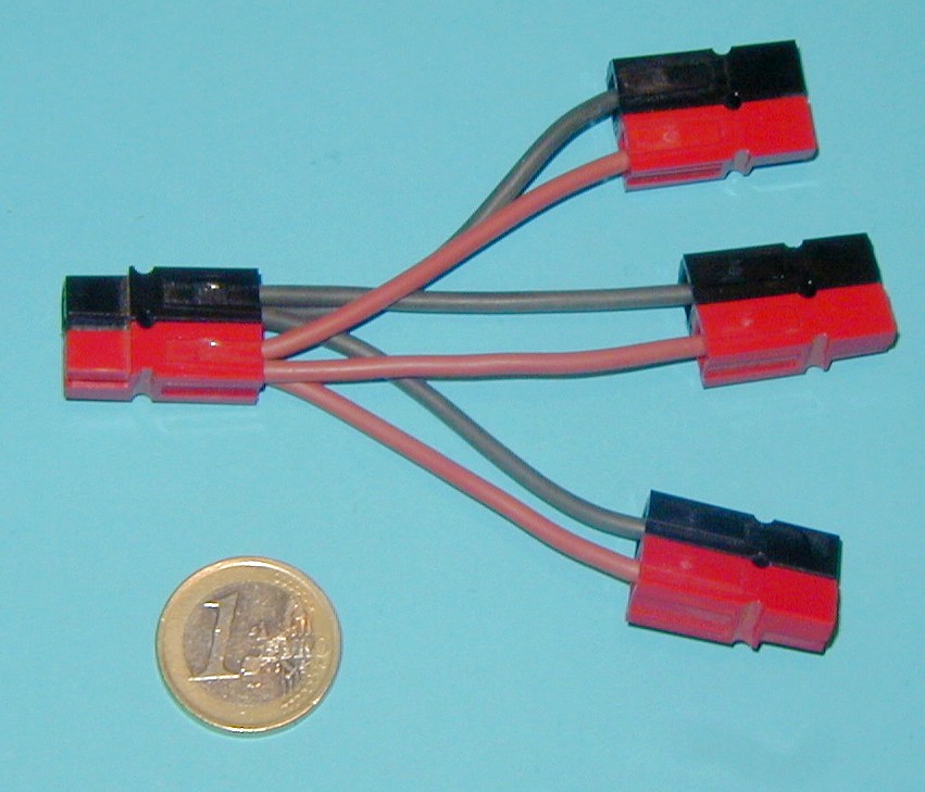

Se podrían cargar simultáneamente 4 packs de Ni-Mh (750 mah) con un cargador rápido tipo X-Peak ?? me refiero a sacar 4 cables a partir del principal y cargar los paquetes desde un punto de descarga igualado.

Supongo que el cableado será a base de 4 tomas cuyos cables positivos y negativos convergen a uno solo tal y como pongo en la foto no ?

No se si el chino estalá cableado. Pelo tú no sabel contal. Eso que se ve en la foto son tles tomas, y las que tu necesitas son cuatlo. :lol:
El resultado final de esas conexiones, es el equivalente a una sola batería de 3000 milis.
Por lo tanto, la carga debes hacerla, como la harías a una batería de esas características. 1C=3000 milis=3 Amperios.
