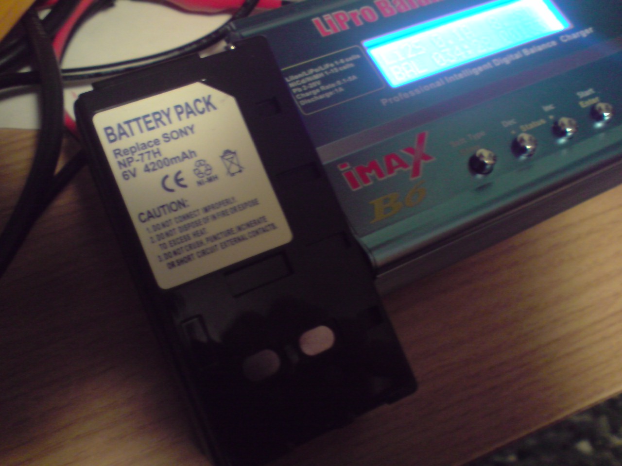

pus eso,alguien sabe si puedo cargar esta bateeria?que necesito para cargarla? o que aparato la cargaria sino se puede con la imax?
muchas gracias :D

Pues segun pone es una NI-MH asi que solo necesitarias un conector adecuado para enchufarla al iMax B6.

No pone exactamente Ni-MH sino NP-77H
Puede ser Ni-Cd, hay que tener cuidado.
Con los 6 voltios imagino que se referirá a 5 elementos.
Y aparte, en modo chapuza, podría adaptar los cocodrilo de alguna manera

debajo pone que es nimh, en uno de los simbolos de reciclado, aunque sigue pudiendo ser nicd (alguna batería me he encontrado que no correspondia), tu ponlo en modo nimh, que no creo que pase nada.

gracias x vuestras aportaciones.
a modo chapuzilla....colocandole las pinzas a los dos conectores plateados que parece tener la bateria,podria valer??
la bateria es para una camara d video que tiene aproximadamente 16 años.

si se puede,si le haces algun ciclo le vendra bien debido a los años que tiene

ueno sorry,la bateria es NUEVA, comprada a hong kong, xo la camara de video es la q tieen 16 años :p
