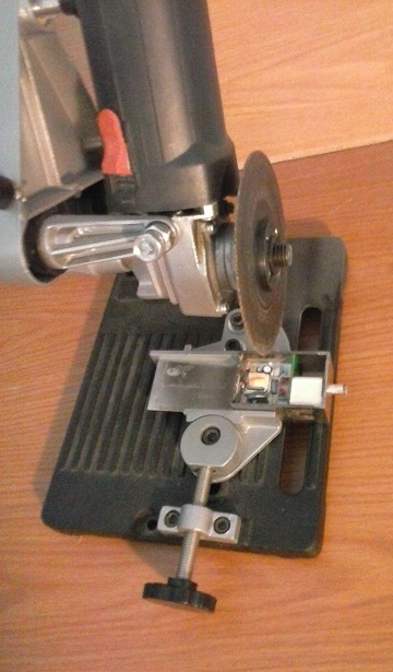

Hola , solidificada de los CDI´s :?: , aunque se jodan los componentes, con poder reutilizar la caja de Al, y sobre todo la bobina de alta tension, ya me doy por satisfecho.

Mmmm, tú lo has dicho "indagar", bueno , no me hace falta, tengo esquemas tanto de TCI´s como de CDI´s, y la bobina si la puedo salvar metiendo radial de mano o amoladora, osea tajando ese CDI aprox. por la mitad, no me merece la pena entonces.

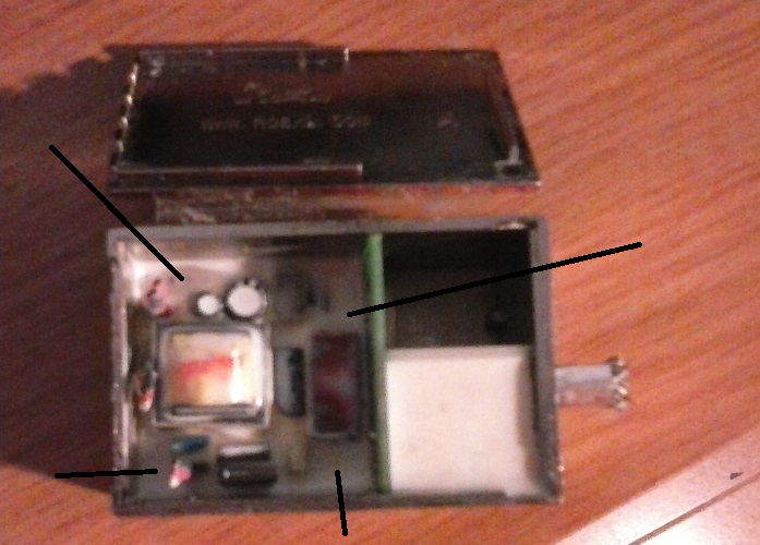

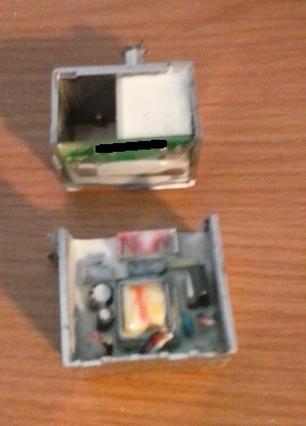

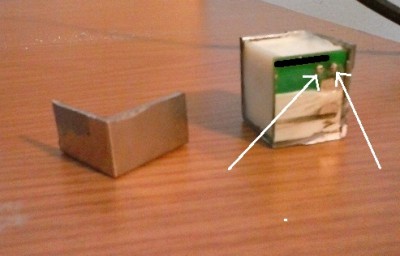

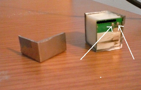

Salvada :D .
Donde indican las flechitas blancas estan las conexiones del devanado primario de la bobina. Al otro lado las del secundario como es obvio.
Verificada con el olimetro , OK , ya no corto mas, asi se queda, algún dia la reutilizaré.
Tb podré reutilizar el Al de la caja,chapitas de aluminio (Al), buenos disipadores.
