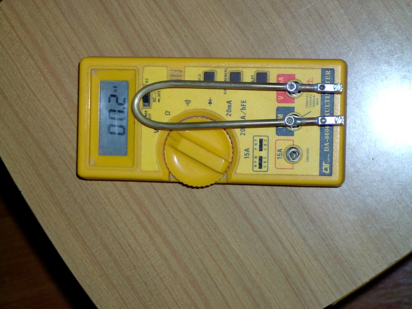

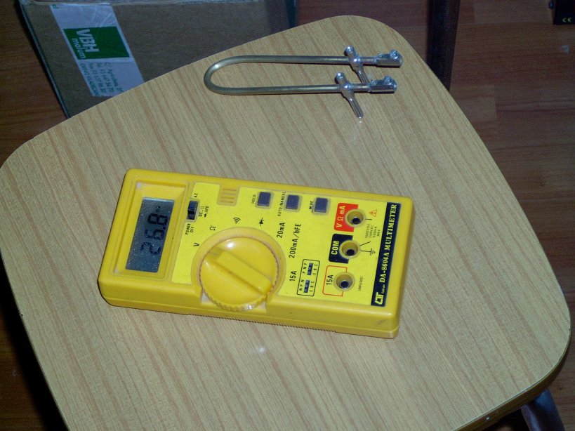

Este es mi amperímetro casero, esta hecho con varilla de latón de 4mm de la de soldar con autógena, calculo que puede soportar fácilmente 100 A sin que el incremento de temperatura afecte a la medición.
Yo he seguido el siguiente método:
-He tomado una batería de coche y le he conectado 4 lámpara dicroicas (de las de casa) de 50W en paralelo y he comprobado con el polímetro la intensidad real que circulaba que eran 16.8 A (mi polímetro permite hasta 19 A)
- después he conectado el mismo circuito al amperímetro casero y he colocado el selector en V de modo que lo que realmente nos va a medir el polímetro es la caída de tensión entre los dos puntos de conexión y he ido deslizando la herradura de latón por los soportes hasta que el display indicaba 16.8 mV y en ese punto he realizado la soldadura entra herradura y bananas con estaño y esta listo para ser usado
y por las mediciones que he realizado prácticamente no tiene error apreciable
Copia de IM000315.JPG (96.77 KiB) Visto 3662 veces
Copia de IM000317.JPG (87.46 KiB) Visto 3681 veces
