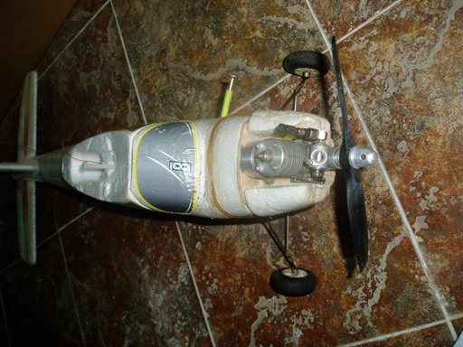

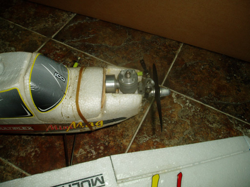

Como poder se puede yo tengo una minimag con un 09 y va de escandalo

Por si te sirve de guia pongo unas fotos
Por Charlie55 C.Aguado
