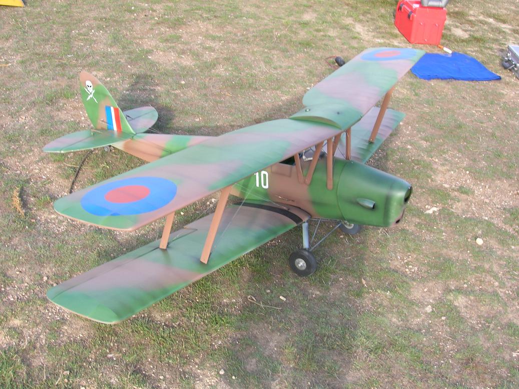

Yo no lo haria forastero!!!!!!.......la tiger no es precisamente un acrobatico ......sus alas ,su cabana y su enorme empenaje no lo resisti rian aunque tuvieras motor suficiente.....los 600 corren en la formula 1?

Carlos pero hay qeu tener en cuenta que esta es una maqueta y que por tanto la mayoria de las veces son muy endebles, mira su construccion esas alas sujetadas de la manera que estan por tornillos en sus riostras, sus superficies de mando enormes lo que mas podria hacer si intenta hacer acrobacia es que puedan hacer palmas las alas o se partan los estavilizadores, los aviones reales puede que soportasen pero una maqueta es para lo que es no nos engañemos y es para hacer vuelos nobles y reales. para acro ya existen otros aviones.

Hola amigos...la tiger de la foto os dire que ya tiene unos cuantos vuelos,los primeros tranquilitos y de forma lo mas real posible ,en cuanto la force un poquito mas .rizos ,toneles volados ,pasadas a la inglesa preciosas ....vueno no tuve ningun problema...pero en cuanto quise apretar un poquito mas en n rizo se me soltaron las riotras de las dos alas y no se salieron de milagro.Los soportes de los montantes aunque los reforce con aluminio se me partieron.....no fue siniestro de milagro..
Osea cada cosa para lo que es....se pueden hacer maniobras basicas pero sin pasarse .....
