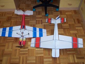

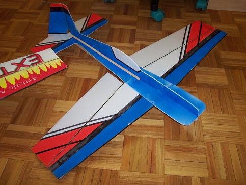

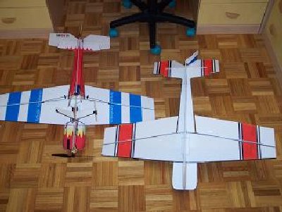

lo suyo es la pintura al agua que queda aceptablemente y no da nada de peso, al evaporarse el agua quedan colores claros y ademas da algo de resistencia a la pieza. (todo esto comprobado)
Si puedo pongo una foto de uno que me hice y lo pinté así. El peso sin equipo es de 55g!!! :shock: :shock: :shock: montado y pintado, tal que en la foto.
