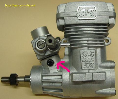

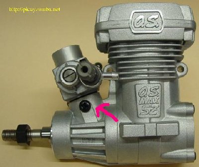

bueno pues ya estoy un poco cansado de buscar porq mi motor no va ni pa la leche q le dieron y tal vez ya tenga la solucion pero asi me dais vuestra opinion el caso es q el mortor rateaba y se para en varias ocasiones no es nada estable, cambie de todo mangueras bujia rodamientos comprove los depositos y todo igual. el caso es q ayer al desmontarlo vi q el tornillo q marco en la foto estaba bastante flojo bajos casi fuera,puede q sea de esto el problema, el carburador lleva otro por el lado contrario y ese estaba bien y el camburador no se movia, pero esq ya no se q mas cambiar ah ya habia cambiado asta el segmento . un saludete
