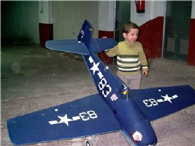

Hola: yo he estado volando ese modelo durante 2 años con un thunder thiger 91 4t, y bastante bién. Al ser semimaqueta no lo iva a usar para acrobacias
Después de un fallo eléctrico (hay que hecharle la culpa a algo) termino en 5 piezas
Ahora toy buscando avión para ese motor, la puñeta es que los de 1,500 mm son peques y los de 2.000 mm son grandes para eser motor
un saludo

Hola "nomedivulgues",
He leido tu mensaje y -sobertodo- he visto las fotos del avión... es precioso. Lástima que se te rompiera a última hora. A mi me pasó lo mismo con un entrenador acrobático de "PILOT" por un fallo en el receptor y rompí el cigüeñal de mi querido ZOM 3,5 (comprado casi en la infancia...) En fin cosas de la vida...
Me alegra saber que has volado el HELLCAT con un .91 4t, ya que dispongo de uno "libre" ahora mismo, así que puedo considerar esta opción.
Como opciones para tu .91 4t tienes un Mustang P-51 y un P-47 Thunderbolt de Phoenix Models y un Curtiss P-40 de Air Loisir que son "buenos, bonitos y baratos"
