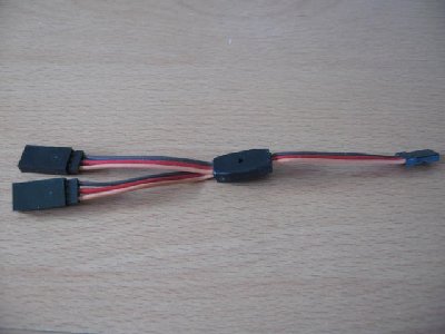

Hola a todos, estoy empezando en esto y estoy montando una piper cub. A la hora de montar los servos, lleva uno en cada alerón, y estoy pensando que si tengo que conectarlos al canal 1, no se como puedo conectar dos servos a un canal del receptor. No se si habrá alguna conexión que emplame los dos servos (una especie de T). Bueno, si alguno de vosotros ha realizado esto, por favor que me lo explique. Un saludo :oops:

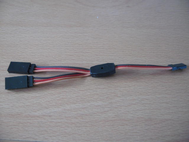

En cualquier tienda de aeromodelismo , tanto fisica como virtual encontrarás el cable en forma de "Y" que sive para conectar los dos servos de alerones al mismo canal.
Una imagen vale más que mil palabras
