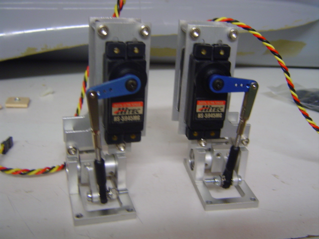

Por Carlos Márquez Pérez
#432500
Hola a todos: :D
Yo en el mio montaré Hitec digitales de 12Kg a 6V. HS5945 MG.
En mi opinión, no importa lo que pese el avión, sino en la superficie a mover y al la velocidad a la que se mueve el avión. Imagina que fuerza tiene que hacer un servo para mover cada estabilizador a 200Km/h, por muy bien equilibrado que esté el estabilizador, el freno que hace es importante y la fuerza necesaria también.
Yo no utilizaría menos de 12 Kg por estabilizador, en el fondo, cuanto te ahorras? unos eurillos. Pero si el servo rompe en vuelo por un esfuerzo o no puede mover la superficie en un momento crítico, el resultado será catastrófico, sobre todo para tu bolsillo.
Además, si le unes a todo esto, la cantidad de F-18 caidos en este pais, yo no jugaría con eso.
Un saludo y ya nos contarás. :wink:
