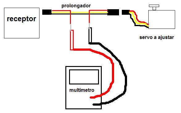

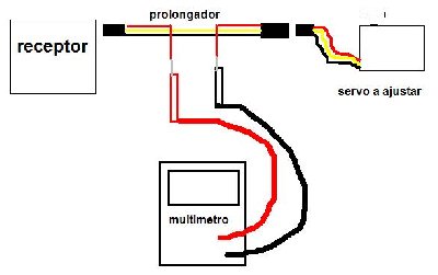

Por JSH
#540795
Y los conectas al receptor con su batería y haces un puente entre el servo y el receptor para meter los amperimetros o como?
Perdona mi ignorancia.
Un Croquis sería de mucah ayuda.
Gracias
Por JAM
#540967
Hola a todos.
Así te valdría. :wink:
Por Sami
#540989
Efectiviwonder, asi es, yo tengo preparado un cable que no es mas que eso, un prolongador de servos que tiene intercalado en el cable positivo las bananas de conexion al polimetro (gracias por el dibujo Jose Antonio :wink: ).
De esa forma puedes intercalar un polimetro por servo sin modificar para nada los conectores ni los cables.
Ya te digo que se trata de un metodo personal y que no es imprescindible hacerlo asi, a mi me ha dado muy buenos resultados y tienes un dato real de cuando los servos estan forzados y en que medida lo estan.
Creo que aunque parezca mas embarazoso este metodo al final se ajustan de forma mucho mas rapida y precisa. :wink:
