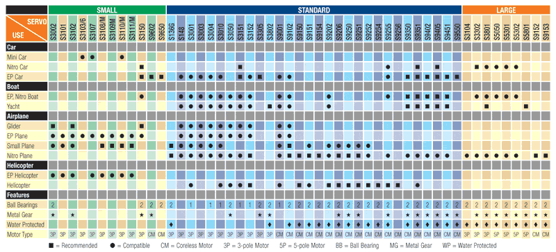

Hola, tengo dudas sobre estos servos. En la pagina de Futaba , los clasifican como "de coches", no los recomiendan siquiera para otra cosa. Pero buscando por aqui he visto poca cosa de ellos. Solo alguna referencia en helicopteros. ¿Se pueden usar sin problemas en un avión?.
No son demasiado caros, con engranajes metalicos y sacan unos 7 Kg a 4.8v.. si fuesen bien serian una opción para tener en cuenta ¿no?.

Hola... todos los servos pueden ir bien o mal dependiendo de donde los pongas. Creo que este servo está bien sobre el papel, pero es lento (0'20 s/60º). En los foros americanos no lo ponen muy bien que digamos cuando lo usan en aviones.
Ayudaría saber en que avión los quieres montar. Si es un acrobático, yo los descartaría por el tema de la velocidad.

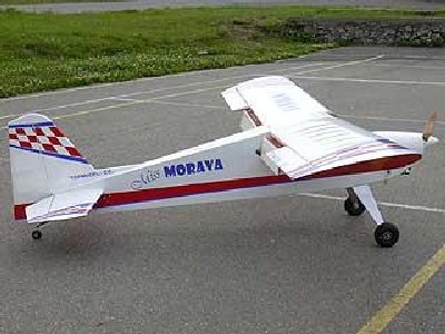

Hola, gracias por responder, Javier. Yo los quiero para montarlos en un remolcador de 2400mm, el Miss Morava, de unos 8Kg. lo que necesito es fiabilidad y habia pensado que con piñoneria metalica me aseguraria. Un compañero del foro me comento que se podreian "coronar" alguno. Yo tenia pensado ponele los 3010, tengo otros aviones con ellos y me van bien aunque son mas pequeños (1800mm) y son maquetas, por lo que no les exijo mucho. Los llevo a 4.8v.
Los quiero poner en profundidad (2) y alerones.
En dirección voy a ponerle el 9206. y en flaps 3010.
