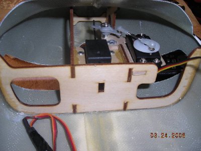

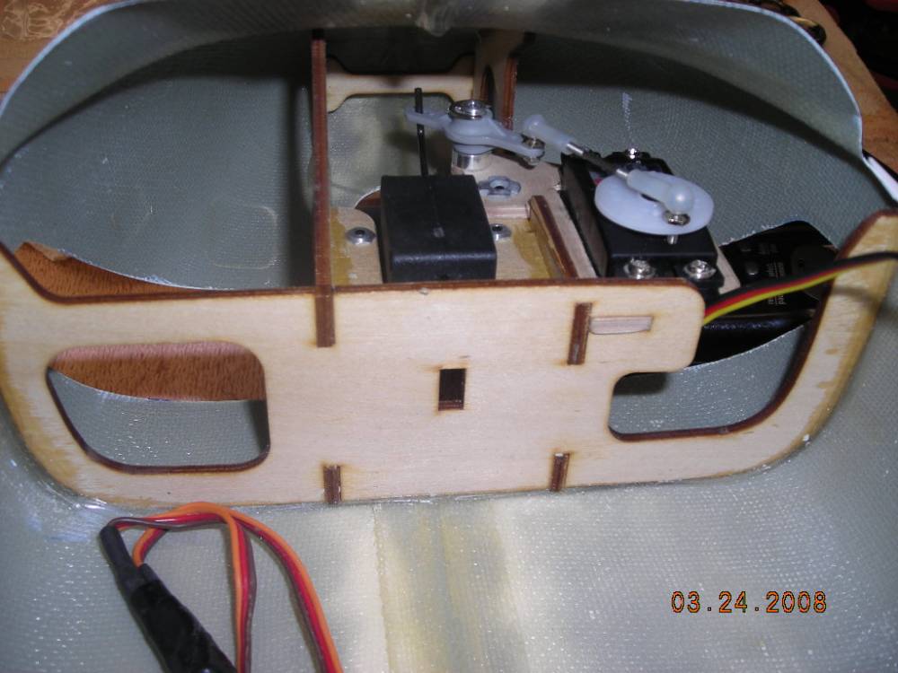

Buenas tengo en mis manos el fuse de airwolf con tren retractil va a ir en un T-Rex 600 electrico, pero no sé que tipo de servos lleva para el tren retractil si hay alguno especifico para esto que tenga unas medidas de unos 30mm de largo por unos 17mm de ancho o por el contrario son normales pero con esas medidas y que fuerza tienen que tener

Estos que tu dices tienen unas medidas mas grandes que los normales y estos ya son grandes, la pregunta es para alguien que lo ha montado a ver que servos a puesto y si estos necesitan regulador de velocidad.
Por Antonio.Tedax
#793326
Esta mañana hice la prueba de vuelo de mi Bell 222 ( similar al tuyo), yo le puse servos futaba 3001 de los baratos y la verdad es que he disfrutado como un enano. Decirte que hay un servo que debe de trabajar al reves, yo en vez de colocar un inversor de servo lo que hice fue montar un Hitec que gira al reves y solucionado.
No llevo regulador de velocidad para el tren, con lo que sube y baja bastante rápido, pero si lo quieres poner, es mas real y bonito, sin embargo el consumo es mayor y mas jaleo de cable, asi que tu decides. Con servos baratos va bien, no te rompas la cabeza.
No te olvides de hacer el agujero para refrigeración motor y otro trasero redondo para meter el dedo y tocar la tapa del carter. Si tienes alguna duda pues por aqui hay mas foreros que ya lo montaron y te solucionaran las dudas que te surgan. Por cierto yo varié un poco la curva de gas para que fuera un poco mas lento su despegue, y ya te digo una gozada. Suerte y por aqui estaremos.

Gracias tedax por tus consejos, para regular la velocidad de los servos he comprado esto del enlace que pongo y como verás trae un canal reverse espero que me funcione bien y servos he pdo. estos http://www.hobbycity.com/hobbycity/stor ... oduct=8298 mas que nada por las medidas de los huecos que trae el fuse y de precio me salen parecidos a los 3001

hola amigos estoy montando un fuselaje igual pero tengo un pequeño problema es mi primer fuselaje y el tren me esta volviendo loco no se como van colocados o si es que necesita alguna modificacion
pero los reenbios en te los que llevan la bolita no los logro colocar por que creo que no tienen bastante recorrido para accionar el brazo del retractil
si podeis me comentais algo de vuestra esperiencia y os agradeceria mucho una fotito para ver el detalle y hacerme una idea

tubiste que modificar algo por que a mi no me dan los brazos no me dan suficiente recorrido creo que los agujeros de los reenbios estan demasiado cerca

bueno creo que ya lo he solucionado he modificado el agujero de anclaje y la barilla del retrectil y lo he probado y funciona ya pondre unas fotos

Buenas, deciros que ya lo tengo montado y despues de una tarde completa para regular el recorrido de los envios ahora va perfecto, el regulador de velocidad es perfecto y encima solo usas un canal y tiene incorporado el reverse de un servo por lo que su aplicacion, es simple y sencilla e incluso el ruido que emiten los servos parecen motores hidraulicos los que se mueven y los servos tambien perfectos, tienen bastante fuerza para su tamaño, de momento todo perfecto
