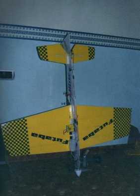

Hola que tal,
Hace tiempo monte un 3dx todo depron 6mm de 120cm de envergadura, motorizado con un motor de combustion de 0.25 el cual para 3d se me quedaba corto y al final le coloque un 0.50 el peso total se quedo en 1200gramos.
Ahora voy hacer el mismo pero con algo mas de envergadura 150cm en electrico. Si te interesa te puedo comentar como lo construi por si necesitas alguna idea.
Saludos. Rafa
