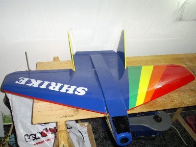

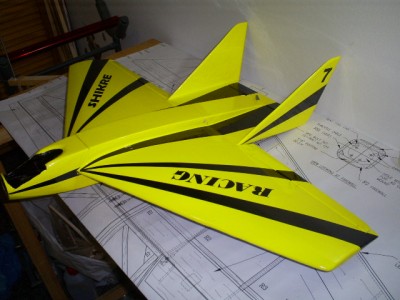

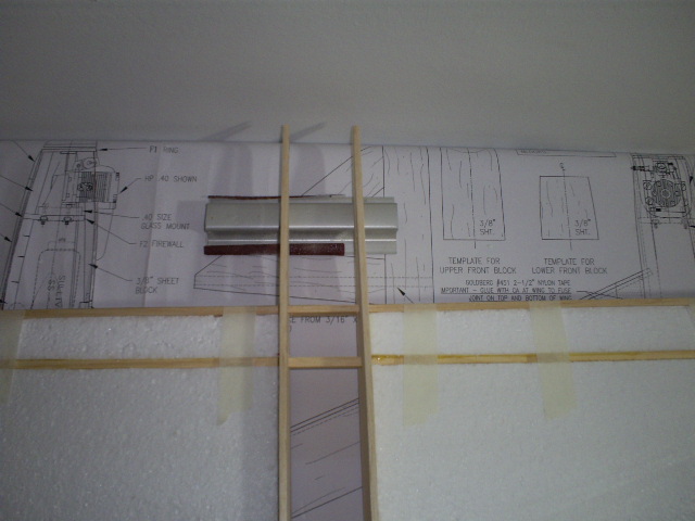

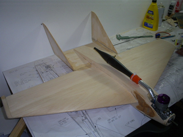

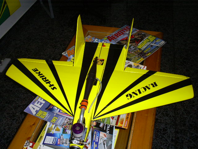

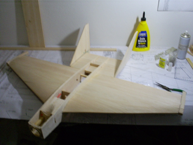

buenas noches capitanes tiempo sin chatear por estos lados devido al trabajo pero ahora con los reyes nuevos me trajo un motor .28 novarossi R y un .40 k&B R con piparro ambos pues e decidido en hacerme un SHRIKE pero para el 28 .
este es un link del motor http://www.novarossi.it/2012/index.php/ ... r528f.html
os dejo un link del avion http://www.rcgroups.com/forums/showthread.php?t=1669760

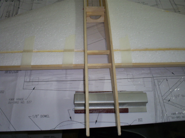

bueno como siempre pienso compartir mi nuevo proyecto con ustedes ya que esta guapao para pasar los sabado o domingo en la pista un avion comodo de transportar y divertirce poco a poco dejare fotos como va quedando el avion , por supuesto el avion lo e modificado de la contruccion clasicas de costillas a alas en poliestireno y enchapas en madera de 1 mm ya os pondre el video de como va el asunto en vuelo espero que os guste un abrazo para todos saludos .
pd : tambien lo fabrico si alguien se anima preguntar por correo privado precio saludos .

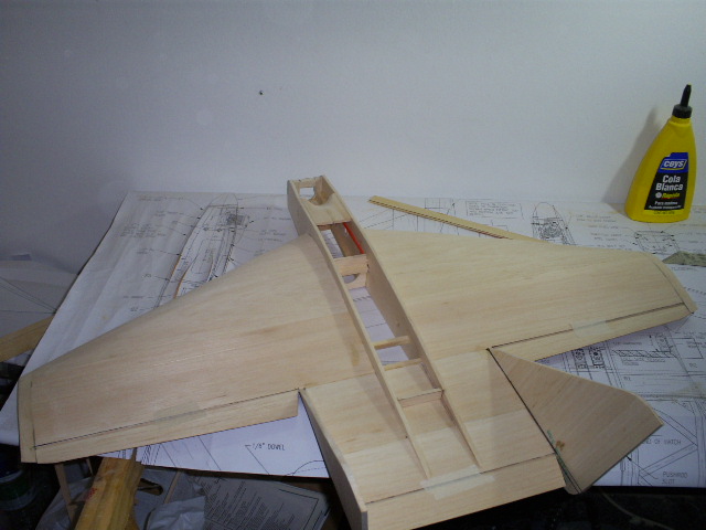

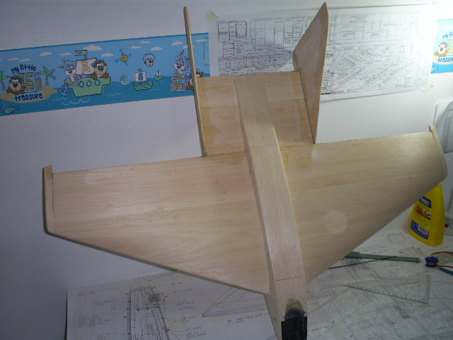

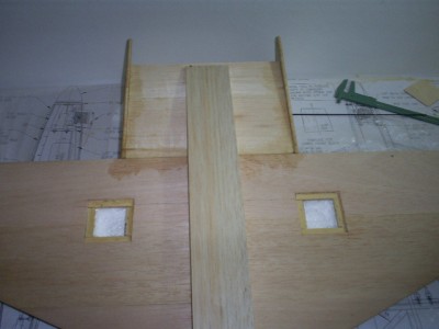

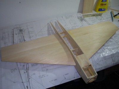

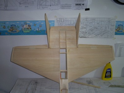

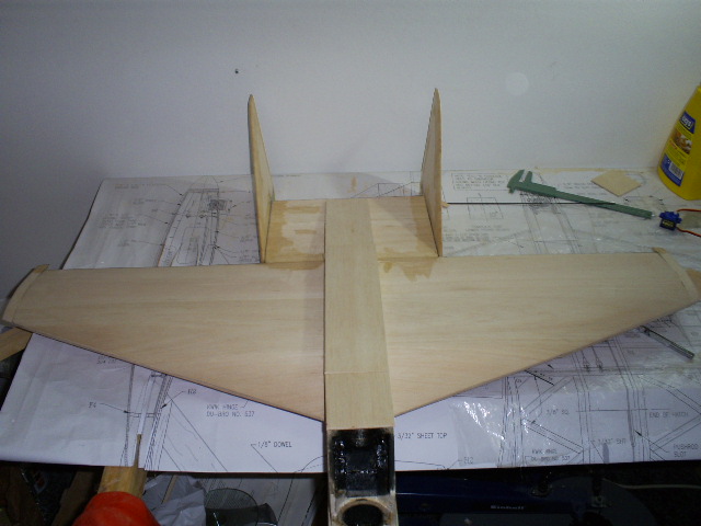

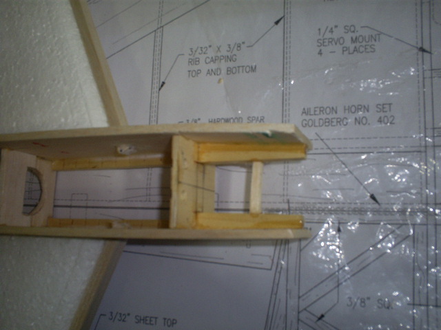

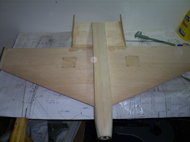

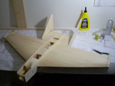

buenos dias compañeros un avance mas del avion a ver si lo puedo terminar esta semana ......

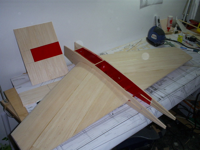

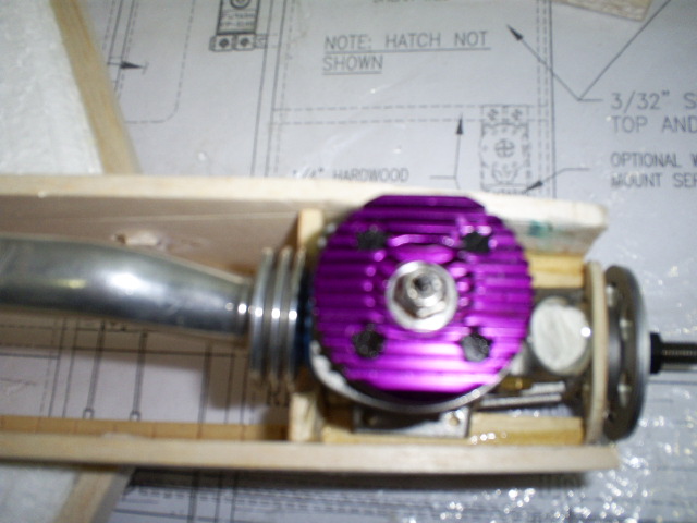

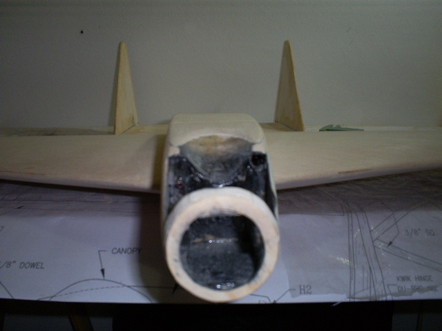

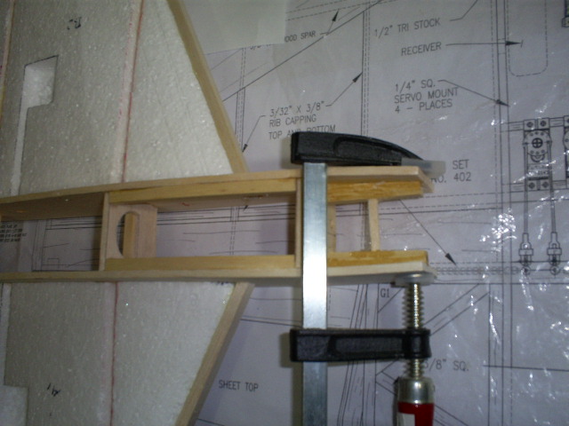

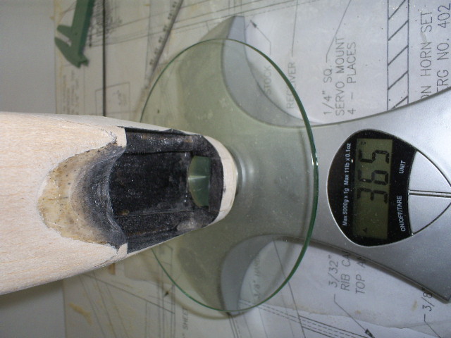

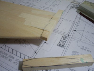

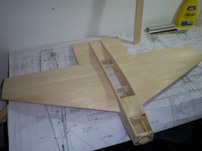

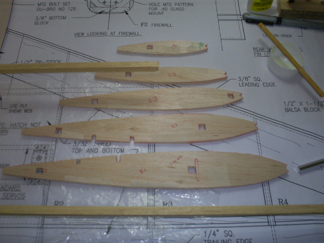

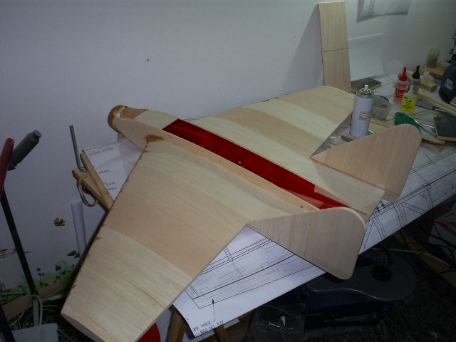

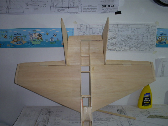

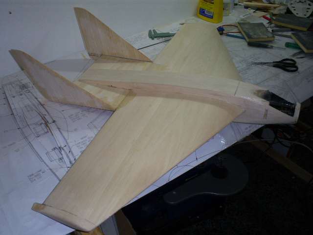

saludos como e dicho seguimos en la elavoracion del avion casi que el motor no entra en el avion pues pero poco a poco va saliendo todo saludos .

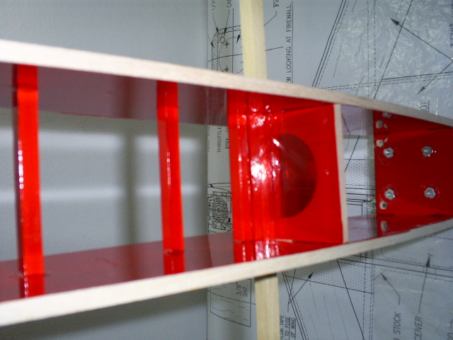

muy chulo claudio, ¿cómo va puesta la tapa de los servos y la pila?, seguiré atentamente los avances, un saludo, pablo. :D
Por CLAUDIO RAMON
#1258460

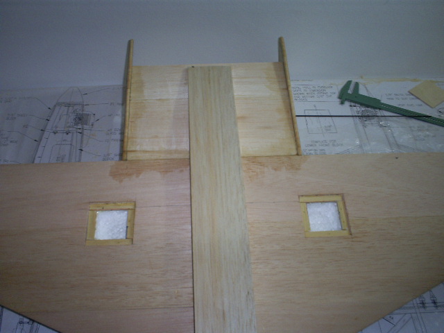

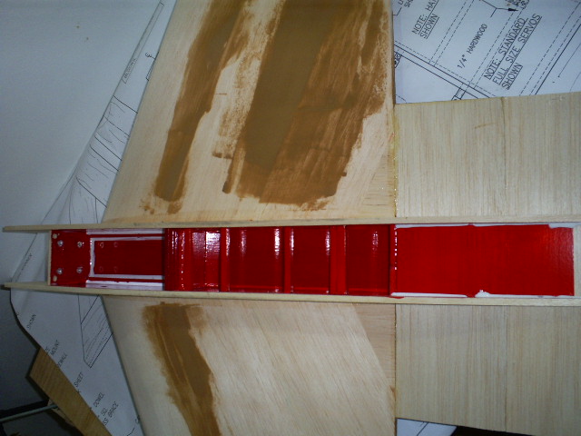

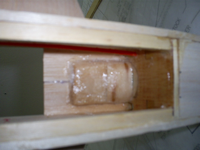

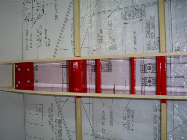

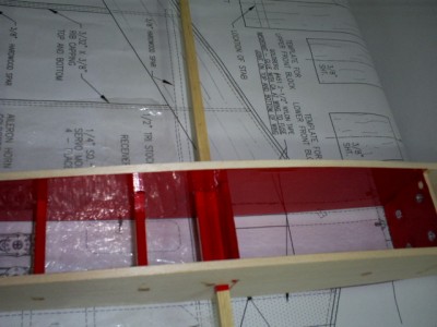

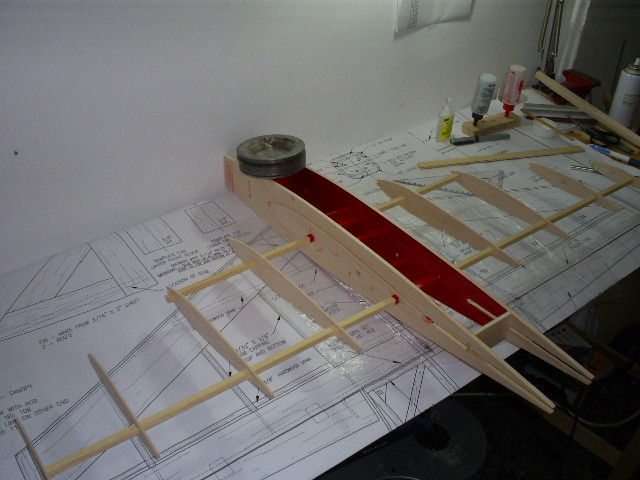

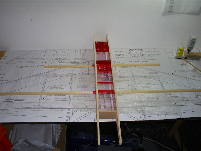

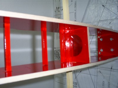

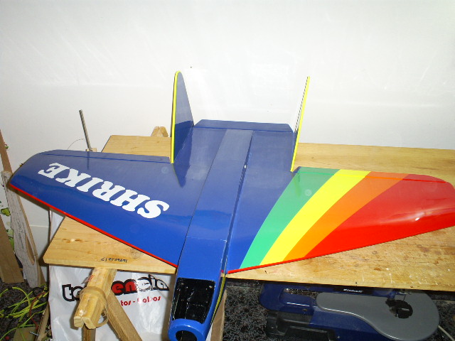

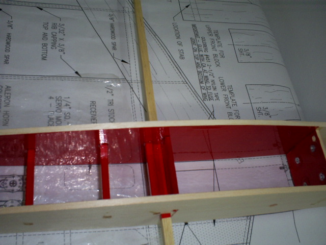

lo de color rojo adentro del fuselaje es oracover ante de armar lo e entelado para que proteja la madera del resto del glow y aceite o residuos y aparte le da un aspecto elegante muy llamativo encontrate con que el avion esta entelado por dentro y por fuera saludos
hola capitan pitufo jejejejeje el avion lleva una sola tapa que es en la parte de arriba los servo van por abajo sin tapas o como gustes por la parte de arriba el servo del timon de profundida va a dentro y al ser electrico como lo quieres tu hay que tomar en cuenta que sera otra forma la trompa del avion con sus entradas de aire para refrigerar el vareador y a la ves por supuesto el motor jejejejejejeje este es de 90 cm pero el que te sirve segun lo que combersamos ayer es el de un metro por el motor que tienes que yo tube el wonder ante de ponerle el glow .25 lo tube electrico con un 3548-1250kv y tiraba que dava miedo con helice 10x6 fija y bateria de 3 selda de 2200 un vareador de 65 amp me atrevo a jurar que volaba mas duro que ahora que tiene un glow.25 y el wonder es de 90cm bueno en fin ya veremos jejejejeje saludos

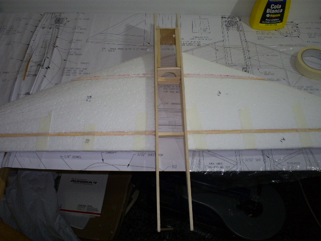

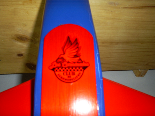

os dejo un avance de como va el avion que por cierto hoy me e liado con el SHRIKE .40 de un amigo pero original de tamaño ala de 1100mm que lo quiere para glow el le va a poner un weston .52 os dejo los avance saludote ..

#1258627

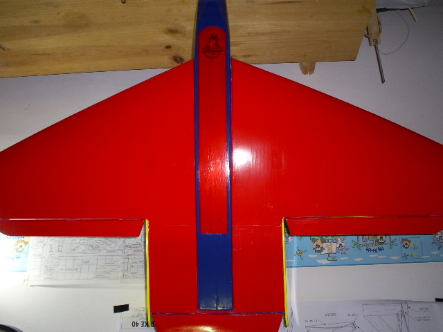

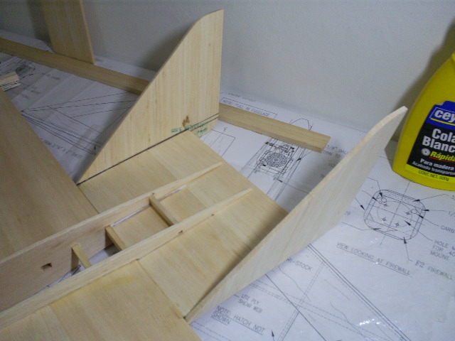

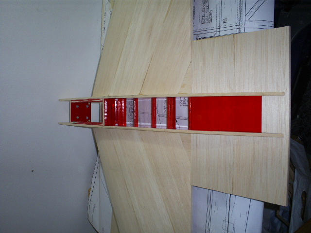

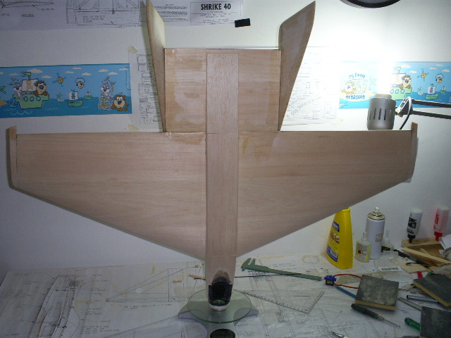

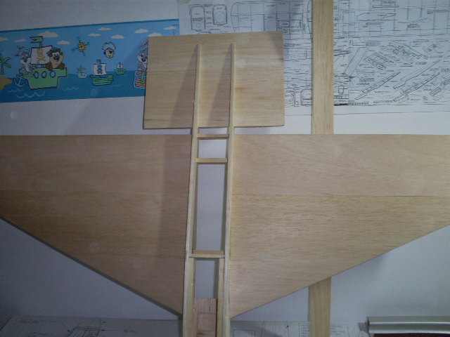

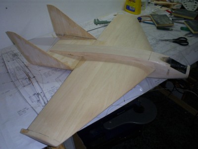

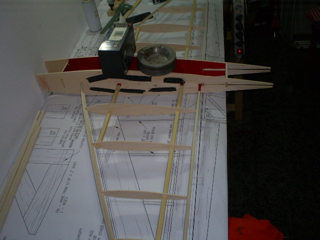

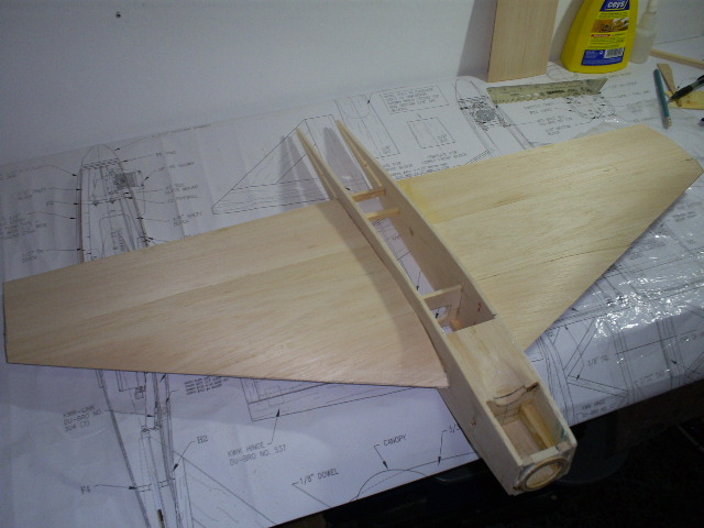

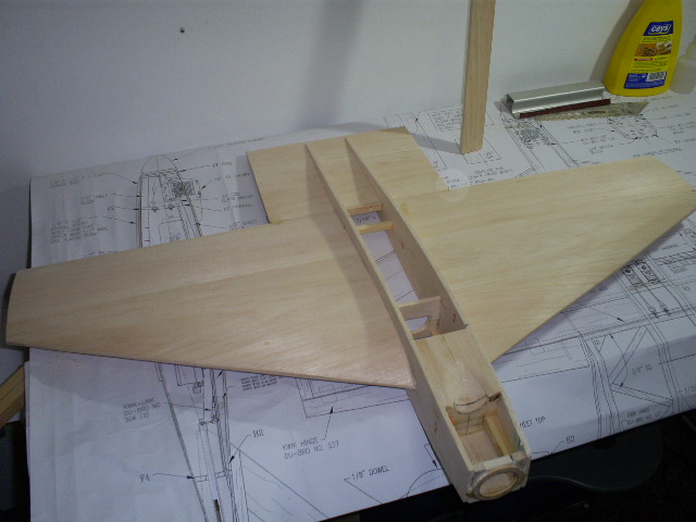

buenas noche capitanes bueno despues de una semana de armado y entelado ya esta listo para instarlales los componente al avion y el fin que viene a probarlo al campo de vuelo un saludotes a todo espero que os gusta un abrazo ya les dire como vuela si puedo tomar un video lo are saludos ...

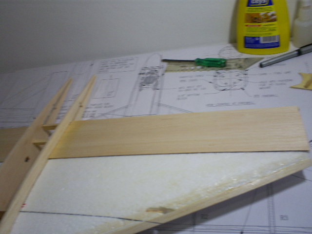

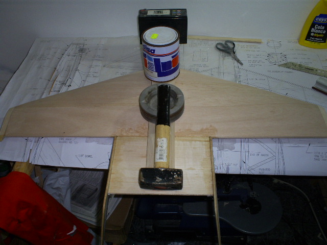

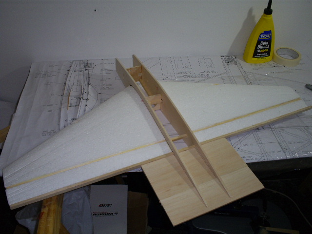

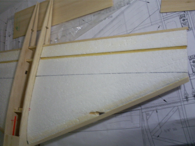

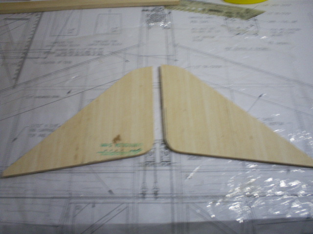

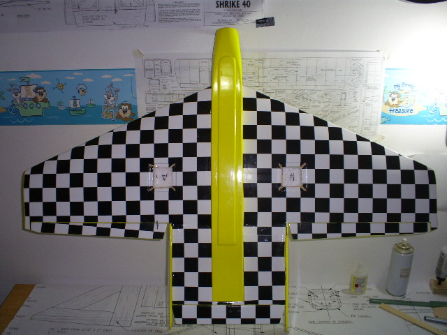

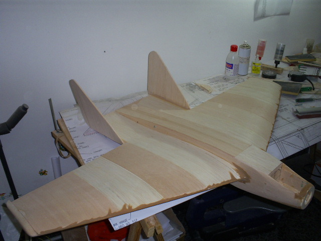

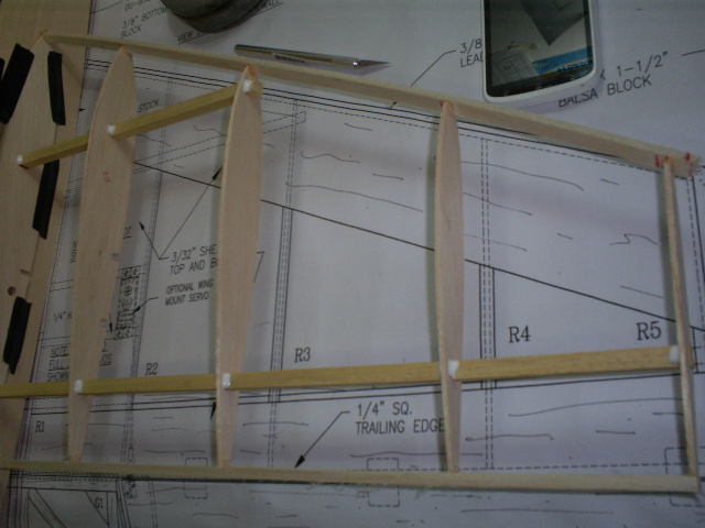

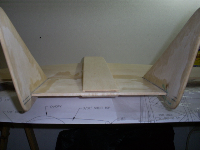

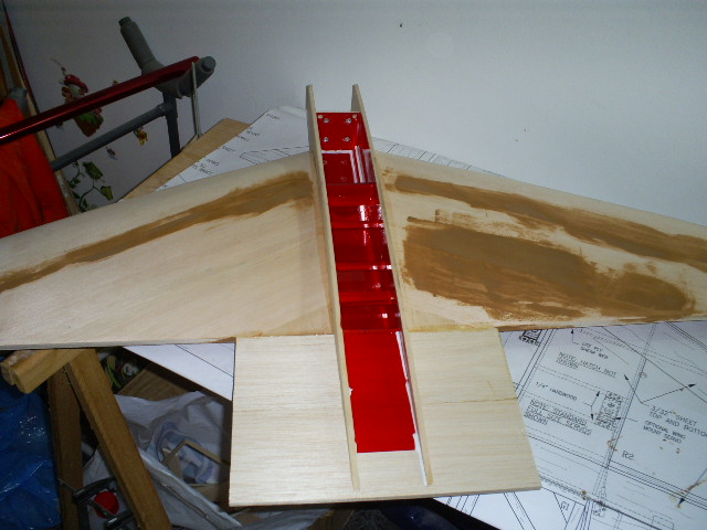

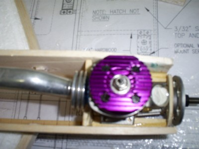

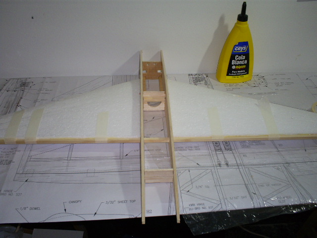

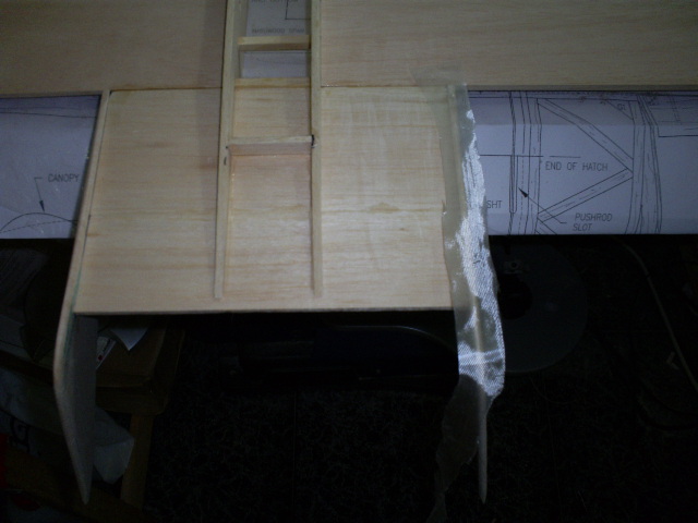

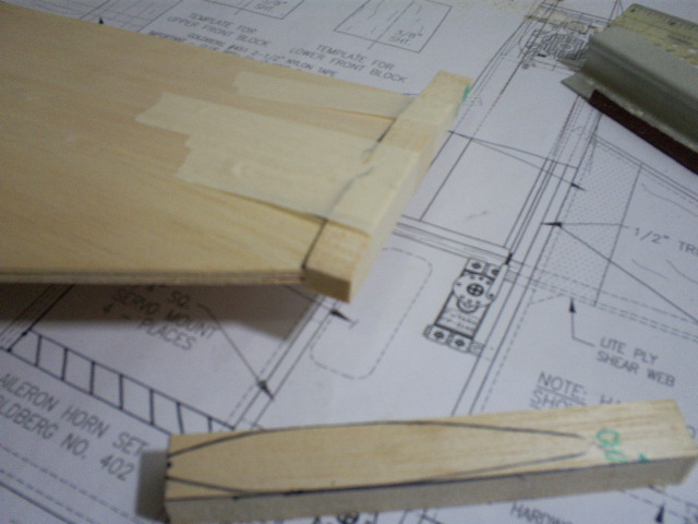

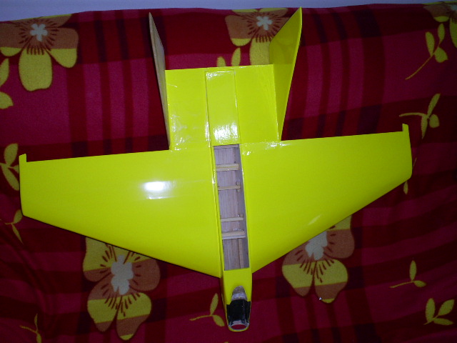

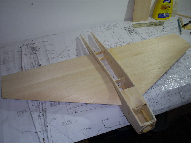

saludos capitanes , pues continuamos con el 40 avansando os digo que es de costillas , pues me e pelado enchapando con una madera de 1 mm ahora voy a esperar que este bien seca el pegamento y tendre que reforzarla con otra chapa mas , me quedo mejor en hacerle el ala en poliestireno y enchaparla se gasta mucho menos y es mas rapido os dejo los avance del avion.... :wink: :wink:

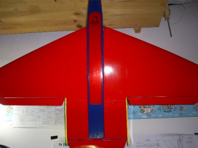

Por CLAUDIO RAMON

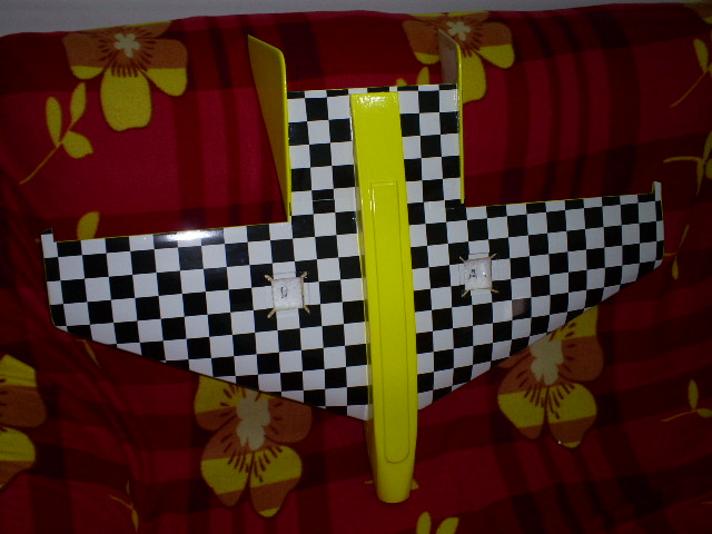

#1259461

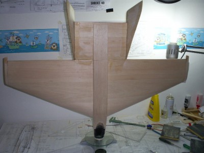

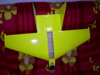

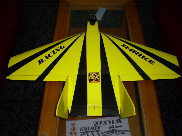

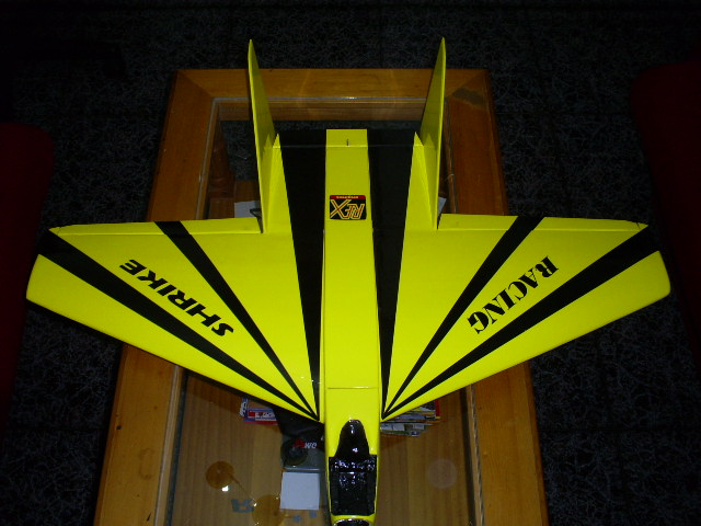

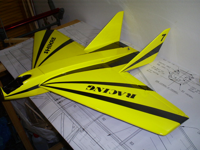

por fin termine los primero aviones de esta categoria espero que vuelen como el wonder un abrazo y saludos ...

Hola claudio, te ha quedado genial, y con ese motor va a ser una mala bestia, aunque yo creo que con el motor mio va a tirar más, no se, no se, a ver si vemos pronto un vídeo de cómo vuela, un saludete, pablo. :D

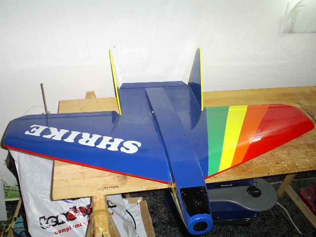

hola manuel saludos jejejeje nosotros estamos en eso ya desde hace varios años e tenido el wonder con .25 fx y anda bien este modelo es viejo pero no lo e probado como por ahora le acabo de meter un .28 novarossi con helice 7.4x7.6 de pylon de fibra carbono y la ultima medicion fue de 20 mil vueltas voy a esperar que el motor afloje mas para sacarle unas vuelta mas a ver que tal el fin pasado fuimos a estrenarlo de vuelo vuela genial pero tenia un problema en el tanque no me dejaba levantar vuelta aparte que el clima estaba muy humedo aver si este fin anda como dios manda ya te comentare saludos .
a el amarillo es el mio el otro es de un compañero que se le fabricado pero el azul si es de tamaño original el .40 el le metera un weston .52 con piparra a ver que tal jejejeje un abrazo
