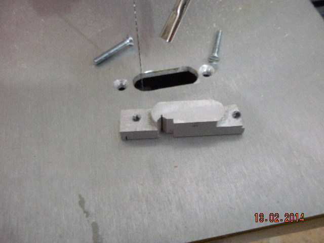

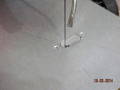

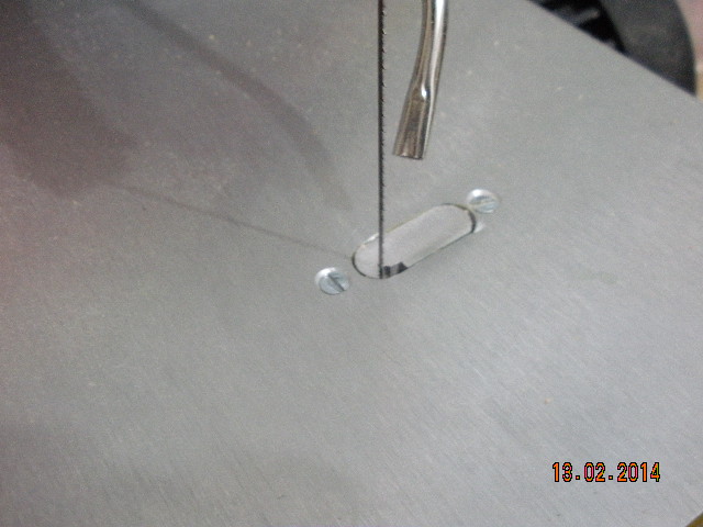

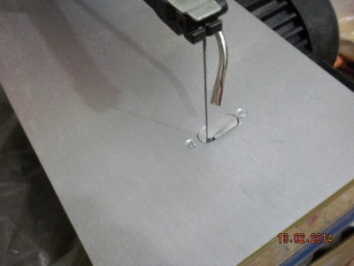

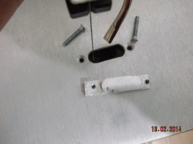

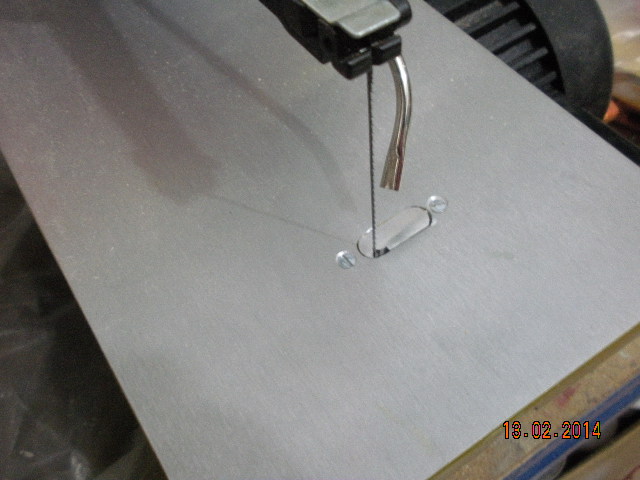

He comprado hace poco una y me he llevado la sorpresa de lo poco precisa que es, no se controla bien la linea de corte. Para solucionar este tema he puesto una pieza de aluminio en el tablero que mantiene guiada la hoja de sierra, ha cambiado por completo, ahora la precisión es total y el control para hacer los encajes de las cuadernas para los listones es total. Un amigo ha hecho lo mismo en su sierra Dremel y también está muy contento.Por otro lado al tapar ese agujero las piezas pequeñas se sujetan mejor. La inclinación del tablero no se usa casi nunca, que es lo que motiva esto. Espero que os sea de utilidad. Pongo fotos.

Yo también la tengo y me pasa exáctamente igual, por lo que valoro muy positivamente la solución aportada por Teseis.
Creo que el problema viene dado por la naturaleza de este tipo de sierras, denominadas de "marquetería" y previstas para cortad madera con forma de filigranas, como hacen en la industria del mueble de lujo y no para cortes largos rectos, para lo que están previstas las sierras de cinta y las circulares.
De todas formas, con la guía desmontable propuesta ahorraremos en herramientas pudiendo acometer ambos tipos de corte con la misma sierra.
