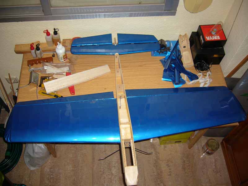

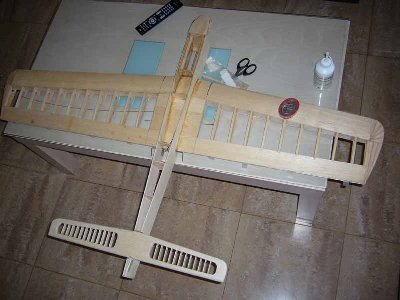

¿Alguien ha tenido este modelo? Almería es como Tarifa 2, es decir, puede ser que haga viento o mucho viento pero esas dos posibilidades solamente y este fistro dice que es weno para el viento.
De todas formas estoy terminando errrrrbicho :lol: :lol: :lol: NOBLER al canto. En una semana volando....espero :shock:

Se nota las horas que le vais echando en los modelos, tiene buena pinta.
¿que motor le vas a poner?
saludos.

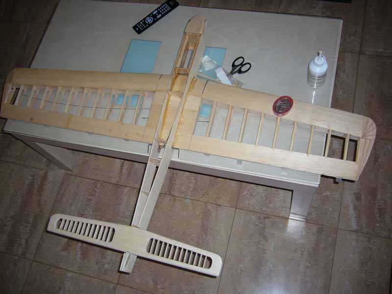

A que voy a ser el primero de España que se haga un Phoenix 19.....no me lo creo :shock: .........si los japos lo han hecho....

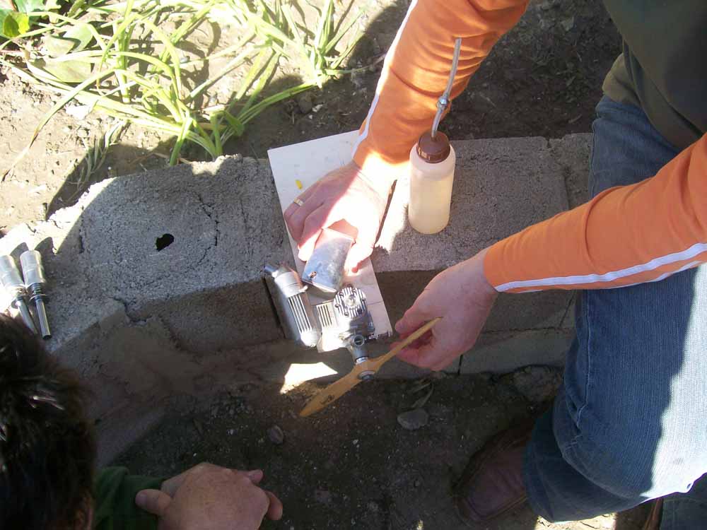

Decidido, lo constuiré y ya os diré si vuela bien con viento. A este le pondré un ENYA 20.
Al Nobler un OS40FP que rodé esta semana santa en una casa perdida de la sierra, no quedó un pájaro en unos km.a la redonda. Una foto del rodaje

Elfo...
Ese filto siempre a la entrada de mezcla al motor.. no antes.
Razon.... en los depositos y en los metalicos mas , suele quedar siempre algo de mezcla y entre vuelo y vuelo pasa el tiempo suficiente para que se seque la mezcla y coagule el ricino....
Ese ricino pastoso al volver a meterle mezcla no se descompone y forma grumos que suelen ir a parar al agujerito de el ventury ..
Un filtro siempre entre motor y deposito...te quitaras de problemas.
Un Saludote Luis M. Pombo.
