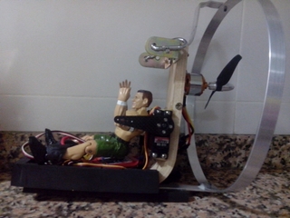

bueno, pues aquí esta la silla de madera hecha en un par de ratitos en casa y con componentes bastante comunes y caseros.
espero os guste.
motor turnigy 2826/6 2200kv, lipo 3S 2200 esc/bec 40A hélice 8x6-9x4.7 ya veremos.

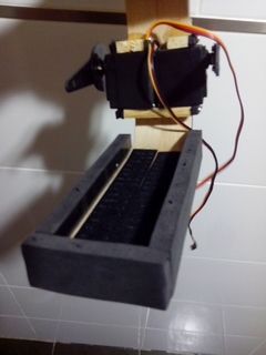

unas trabas de madera para sujetar los servos, sevos 1 estándar hitec y otro de 12kg digital, lo que tenia por el trastero sin utilizar
velcro para sujetar bien la batería de 2200 3S que llevara y unas esponjas adhesivas para seguridad en los aporrizajes

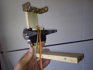

esto es la base, 2 escuadras de madera y 2 angulos comprados en la tienda de bricolaje que todos conocemos de color verde.

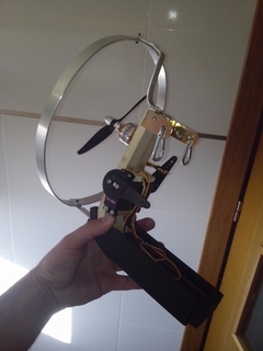

aquí ya con el motor y el cubre hélice (a falata de reforzar con unos angulos horizontales como me comento el compañero ivan)
y el action man para dar un poco el pego, en el siguiente proyecto (si este sale bien y la vela hk cumple) intentaremos hacer un muñeco con servos, le falta una especie de saco almohadilla para tapar la electrónica y el muñeco hasta algo mas arriba de la cintura pero primero porbaremos que vuele y luego el tuneo pertinente por si el primer dia rompemos jejej.

Esto va tomando forma, si señor, me gusta.
Tal y como dices mejor que le pongas otros dos sujeciones al aro para que no se pueda mover y quede mas fijo. Yo pienso que minimo tres bien repartidas o cuatro en este caso.
Seguire atento a tu parapente para ver como te queda y sobretodo como vuela el bicho jejeje
