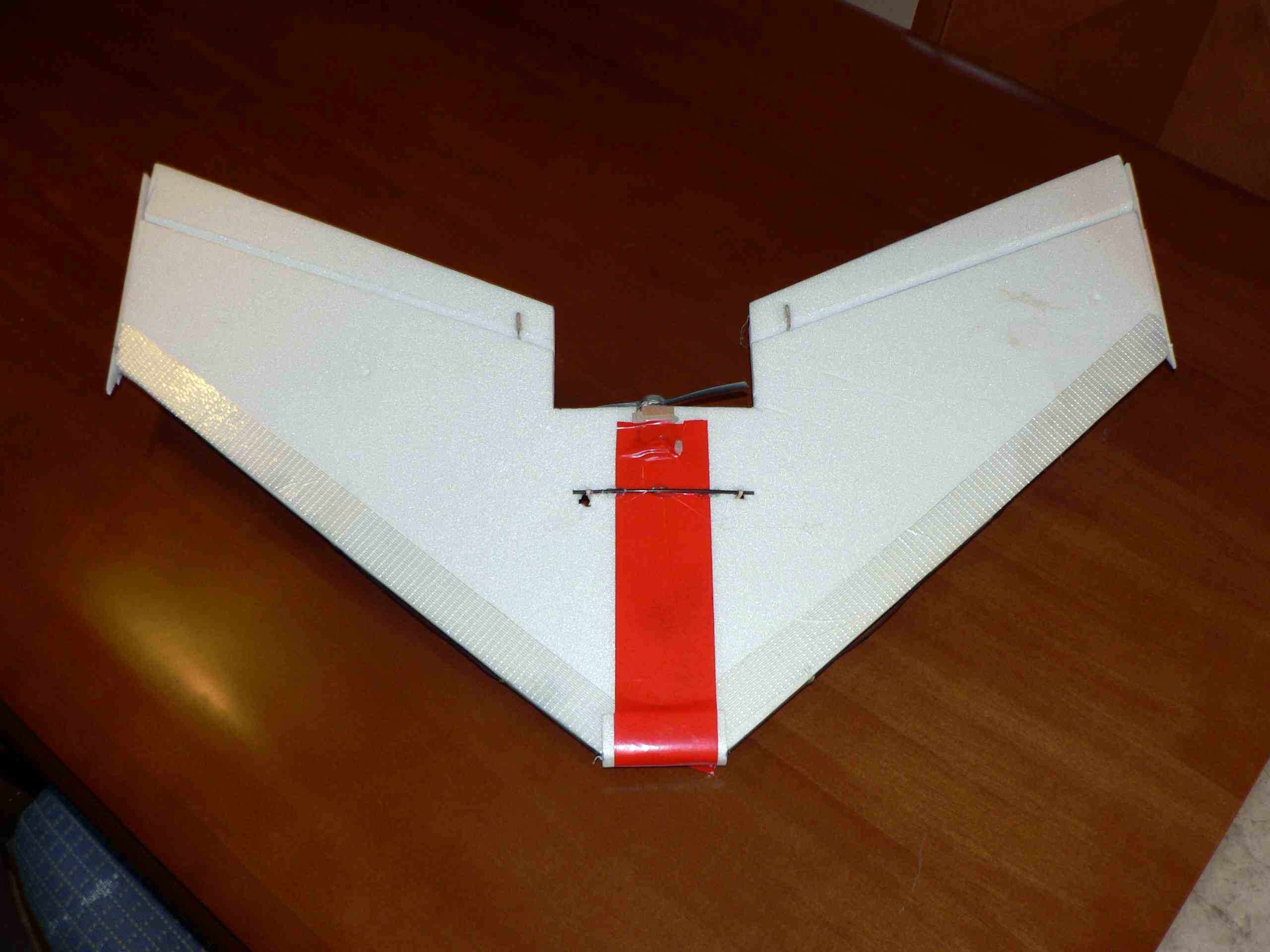

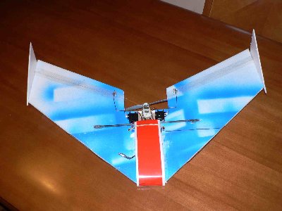

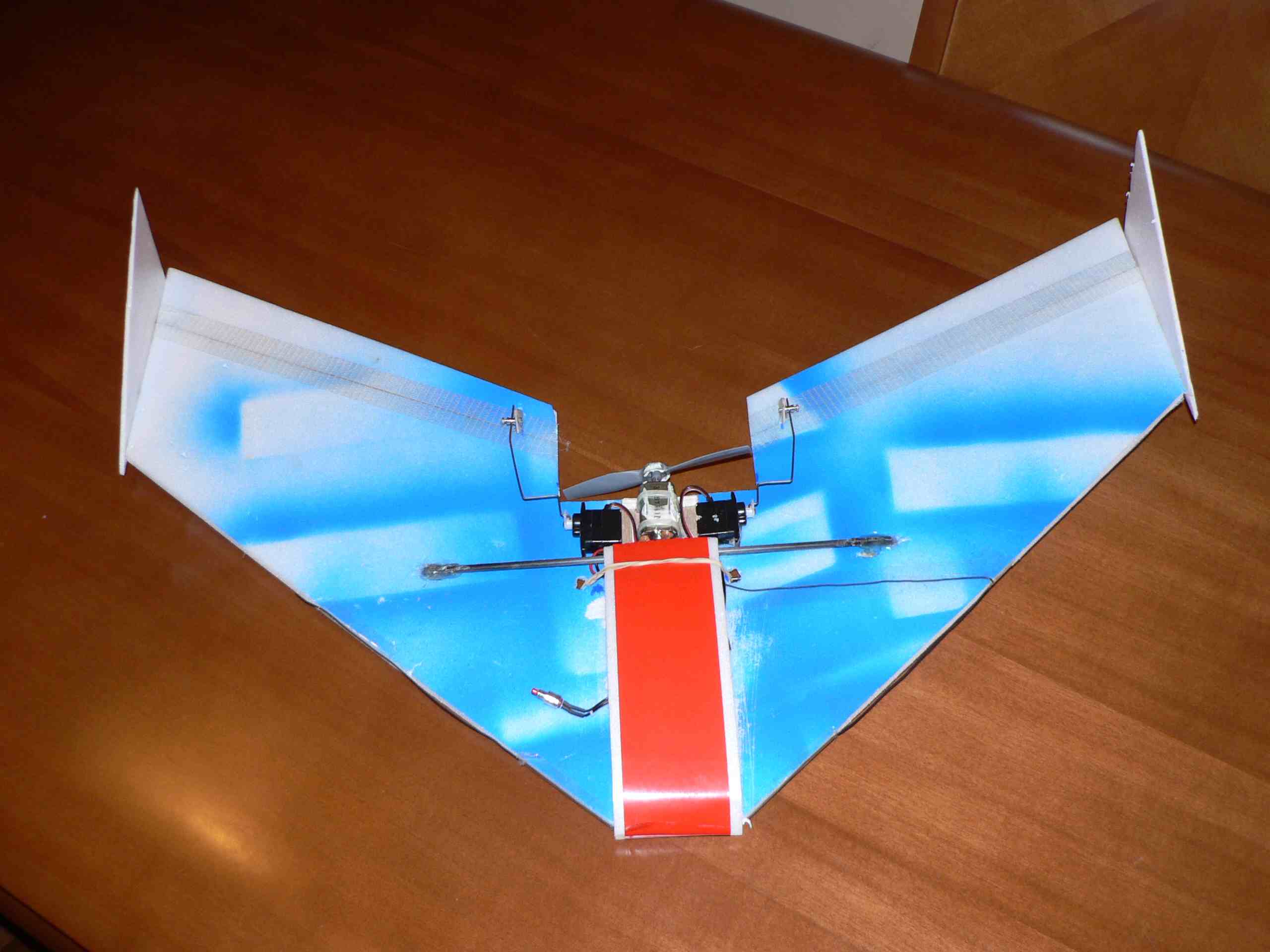

Es el más pequeño de los aeromodelos que he construido nunca. Mide solo 24 pulgadas de envergadura (61 cm). Y me viene muy bien por que me cabe en la maleta cuando viajo. Está construido en un par de horas.

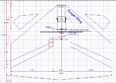

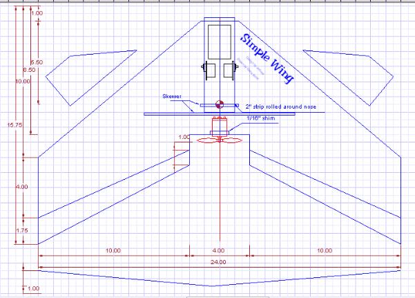

Simple Wing es fruto de la imaginación de Jerbear, un aeromodelista de USA que publicó el plato en el foro de RC Groups.
Ya le he hecho un par de vuelos y vuela fenomenal.
Os pongo unas fotos del bicho
Por PacoSoto
#297751

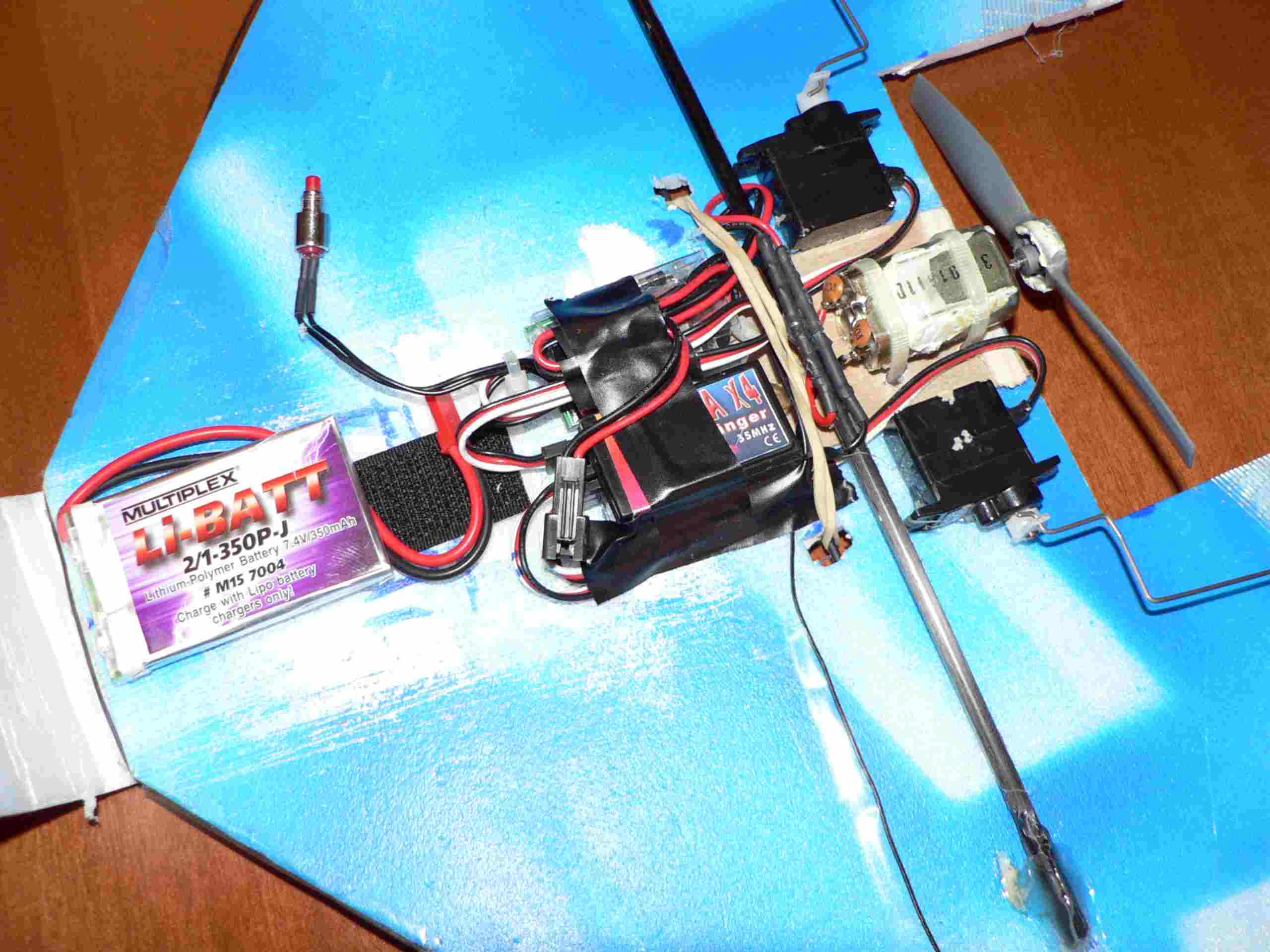

como vereis todos los materiales empleados son de reciclaje. Excepto la bateria, que la he comprado. El motor es un 180 rescatado de una piper rota, la helice es de la misma piper que le he quitado el cono de porex y le he dado la vuelta. Ese motor que volaba con 6 v, no veais como va con 7,4. El variador es también de la piper, (la emisora solo llevaba un interruptor todo-nada para el motor, pero el motor llevaba variador, que por cierto se ha portado fenomenal con la lipo y ha cortado estupendamente) Los servos idem de lo mismo, y el receptor lo tenía por ahí tirado. Os recomiendo que lo monteis, no veais como va el bicho: toneles, rizos, caidas de ala, vuelo invertido, lo que le pidais.
La decoración es involuntaria, por que está hecho con un trozo de deprón de 6mm que usaba como soporte para pintar piezas.
