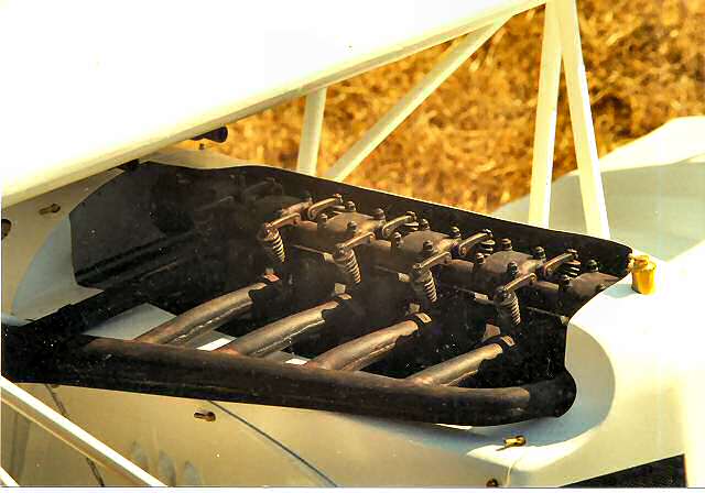

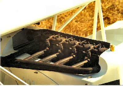

Pues esto es lo que quiero conseguir ( solo fíjate en el escape )

Por José Amengual (webmaster)
#188661
Mira, todo depende de que pintura vayas a usar, si es acrilica, si es esmalte, etc...
En la siguiente pa´gina puedes encontrar las tecnicas mas interesantes:
http://www.panzernet.com/articulos/tecn ... as_new.htm
Yo usaria un marron grisáceo osurillo a aerografo y luego daría filtros en negro y tierra tostada... todo bien fundido y difuminado.
(ni se te ocurra usar pincel seco si no quieres que tu escape parezca una piedra pomez :wink: )
te dejo un par de fotos de unos escapes mios hechos con tecnicas de filtros y lavados... (no es nada dificil)
Por osastre
#188846
Desde luego, si consigo que me quede como los escapes de tus tanques me doy absolutamente por satisfecho. Dan el pego de forma absolutamente perfecta.

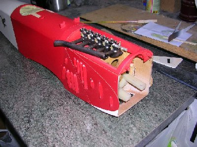

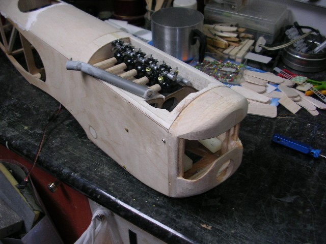

Por osastre
#207618
Pues así es como está el motorcillo simulado ( faltan algunos balancines y demás ), y la parte de pvc gris es eltubo de escape.

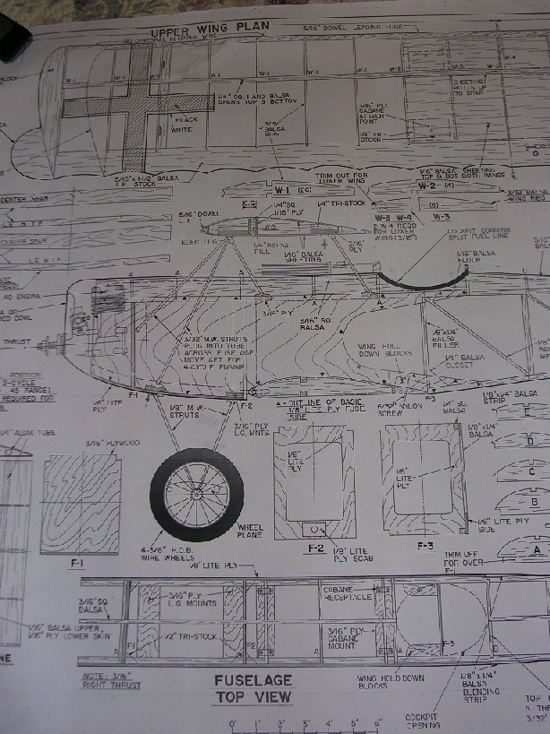

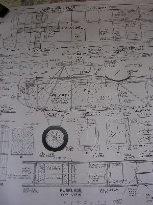

Por osastre
#421258
Retomado la historia de mi fokker ( después de muucho tiempo ) y para que os hagais una idea pongo una foto de los planos

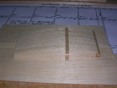

Por osastre
#421263
Y esta es la única foto que hice mientras construía. Las costillas una vez cortadas..

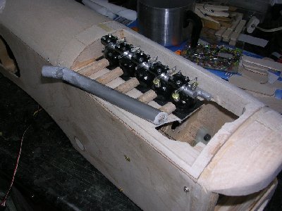

Por osastre
#421265
Así fue como dejé el fuselage entonces

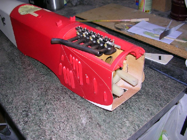

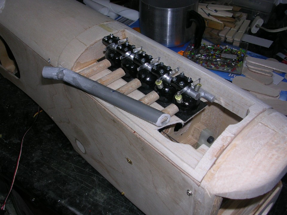

Por osastre
#421267
Y así va ahora
