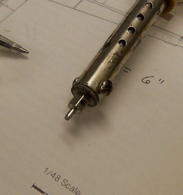

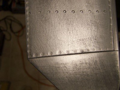

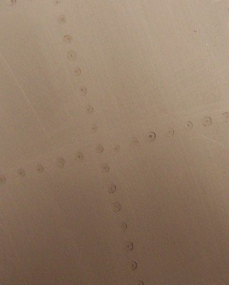

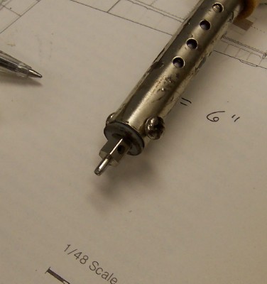

Por Jesús Cardín
#298379
"Pmarco":
Sacado de www.rcscalebuilder.com :
"Efecto remachado mediante un conector de varilla para servo de Great Planes montado sobre la plancha para retoque y esquinas de Top Flite (un soldador de baja potencia seguro que también sirve)."
Si quieres visitar la página, tendrás que registrarte y visitar la sección denominada "Forum" donde encontrarás hilos dedicados a cada diseñador y fabricante importante de maquetas y semimaquetas.
