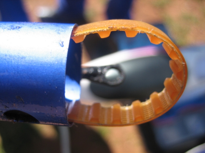

Muy buenas pues eso que hoy volando haciendo caidas de cola ,cuando decidi hacer unos giros note que no giraba hacia un lado pero al otro sip .Cuando baje el heli me di cuenta que la correa estaba un poco raras y lo raro que tenia es que estaba algo desgastada.Me ha durado unos 5 meses y la verdad que creo que ha cumplido tambien he notado que la cola ahora va mucho mejor que antes y los giros los hace mas rapidos .Asi que es posible que la correa alla estado dando patinazos y de ahi que me quedara sin giro en algun momento .espero que esto valga de algo por si ha alguien le ocurre lo mismo
