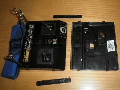

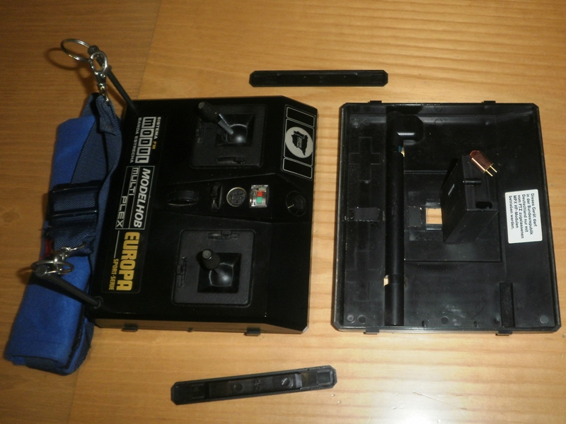

Estaría bien que dijeras la marca y el número del cristal que llevas en la emisora y lo mismo del receptor, si puedes echar una foto al conjunto pues mejor.
