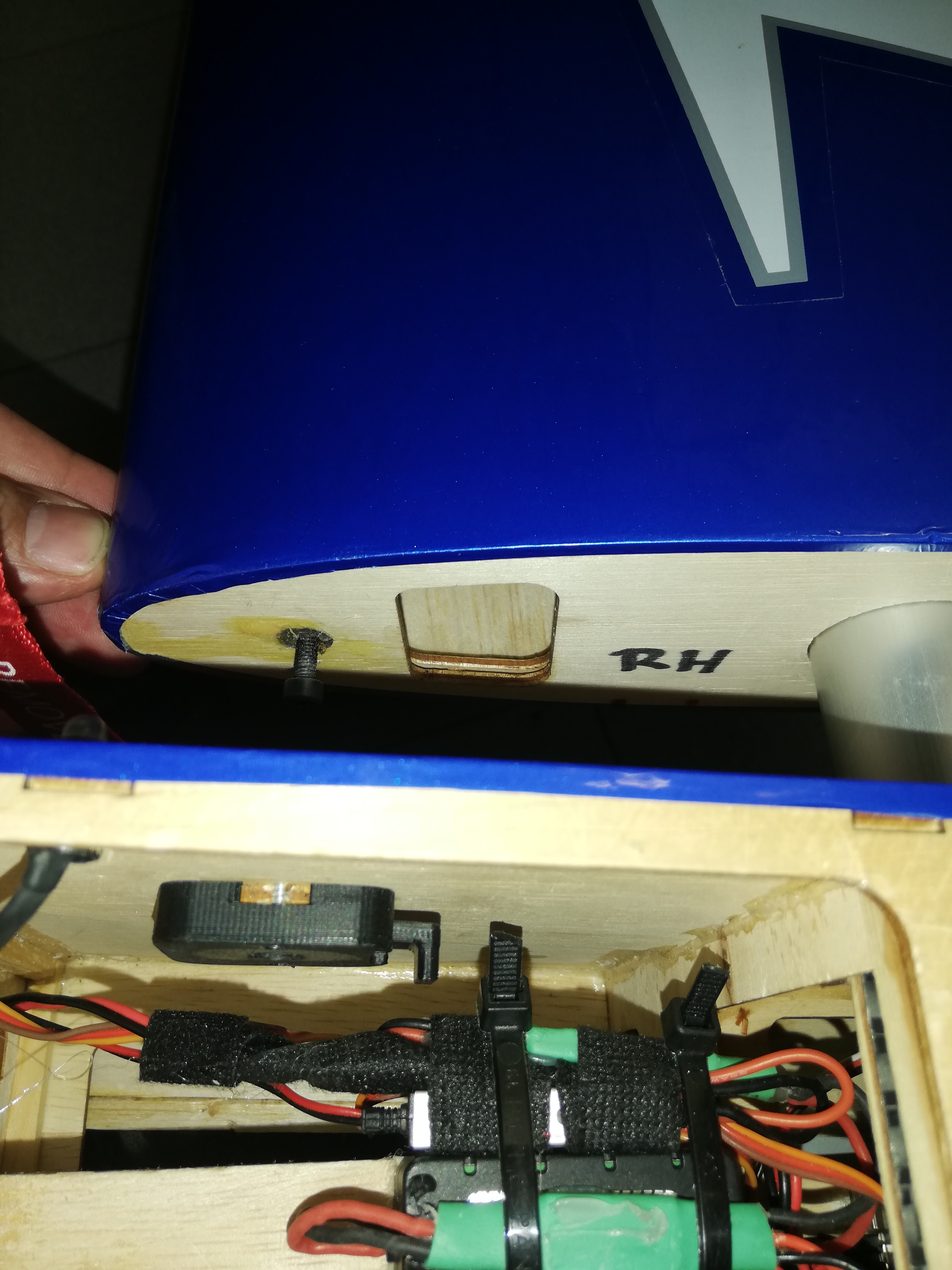

Buenas, tengo extra 300 de 2.00m pero es un modelo bastante antiguo, y el sistema de anclaje de las alas es con dos tornillos cada ala que es un horror poner y quitar cada día.
He visto este tipo d sistemas en aviones mas modernos pero no los encuentro, ¿alguien sabe como se llaman y si los venden?
Gracias

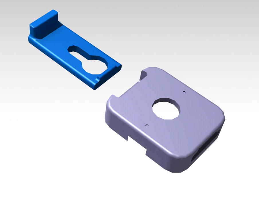

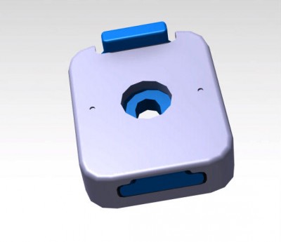

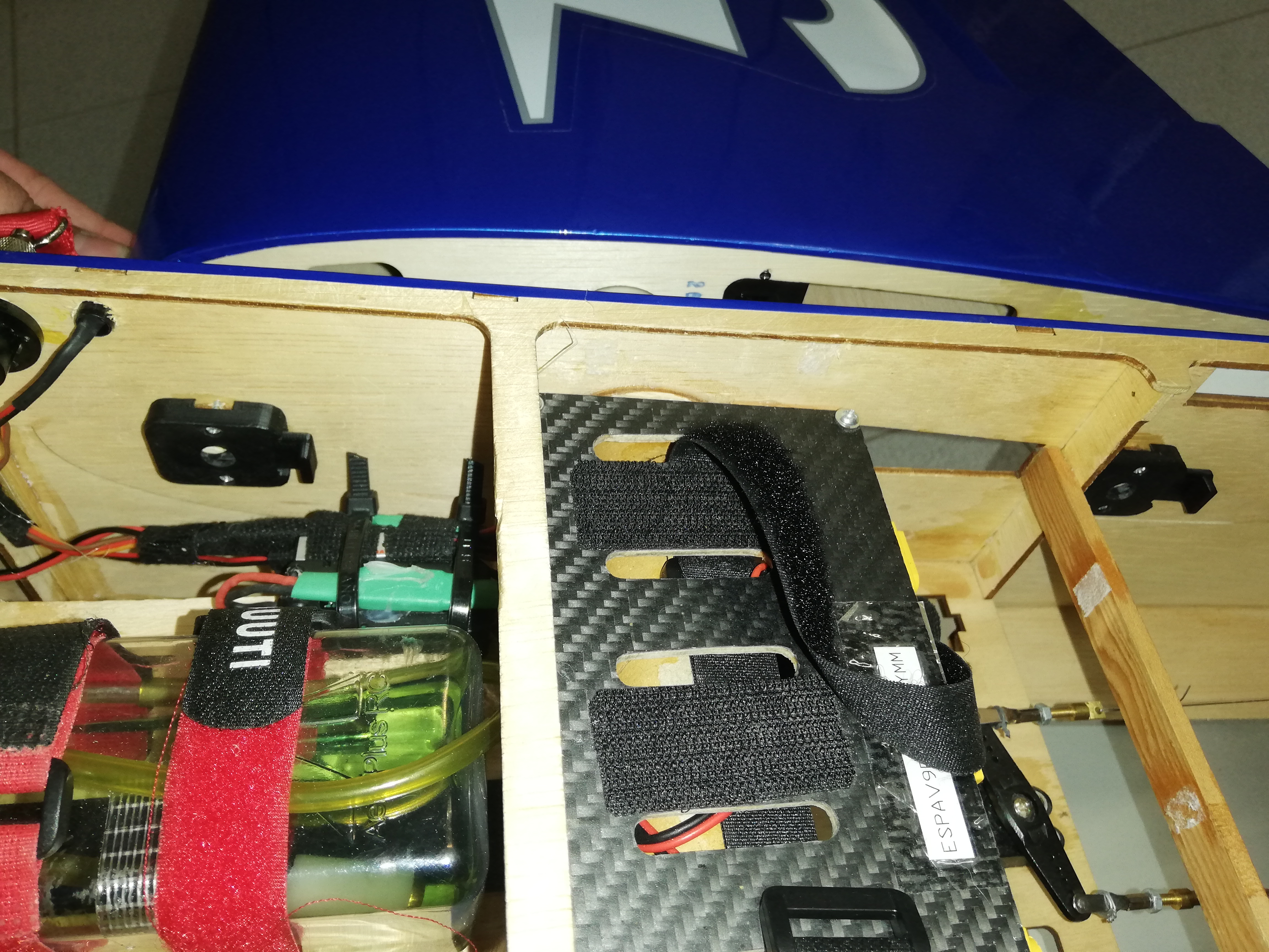

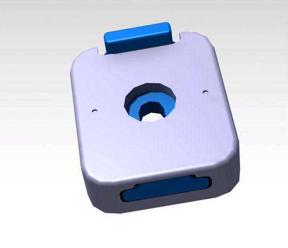

Me pasaba lo mismo, a si que me creé los míos propios para un Edge 540 de 2 mts.

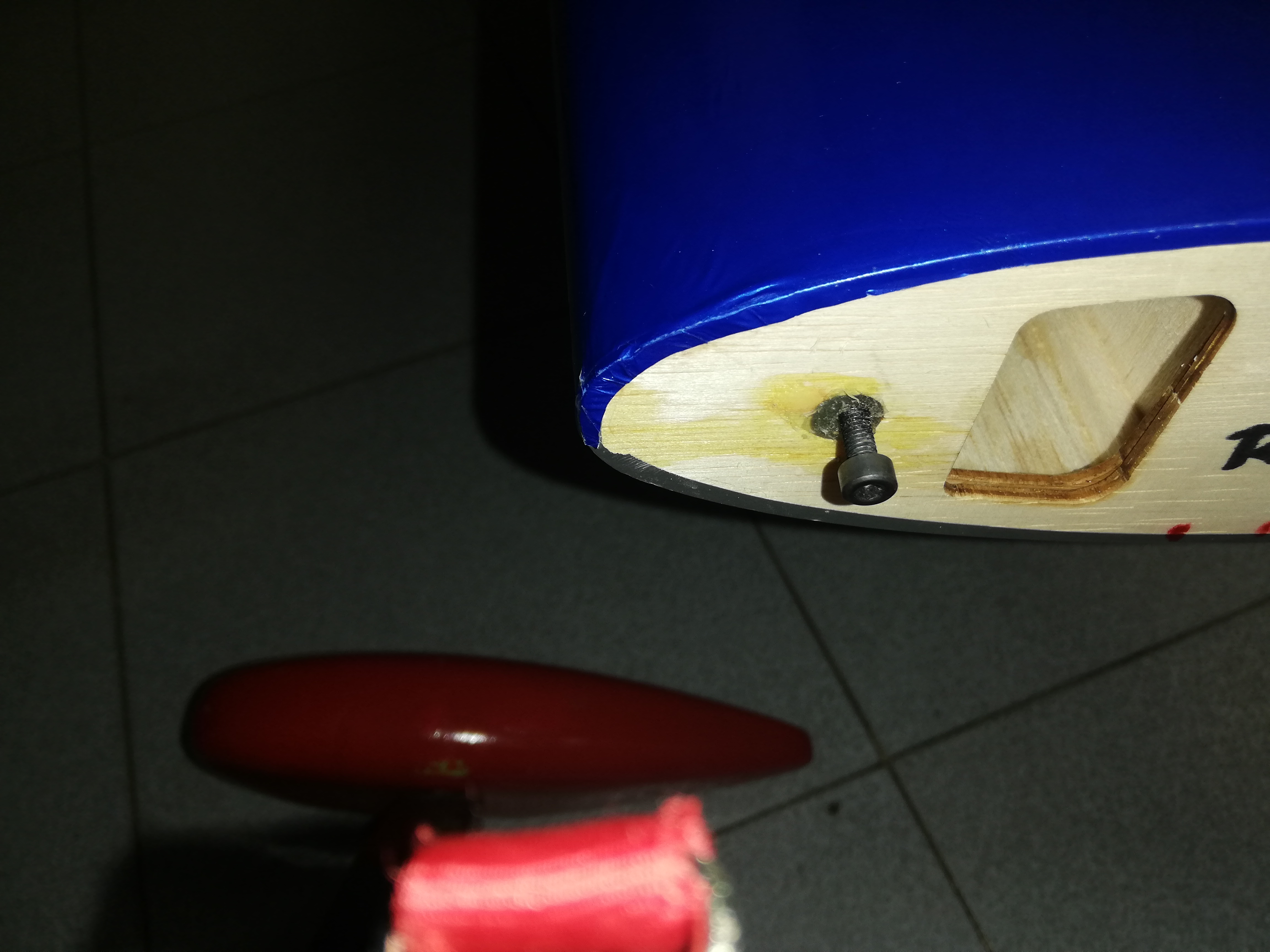

Los taladros son los originales en los que con un tornillo Allen de 4 mm (para poder reglarlo) lo monto sobre la rosca existente en el ala. Si le pones pegamento caliente (el de barra) le da más cuerpo, para mejor sujeción del tornillo.

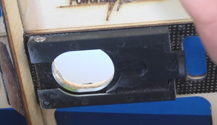

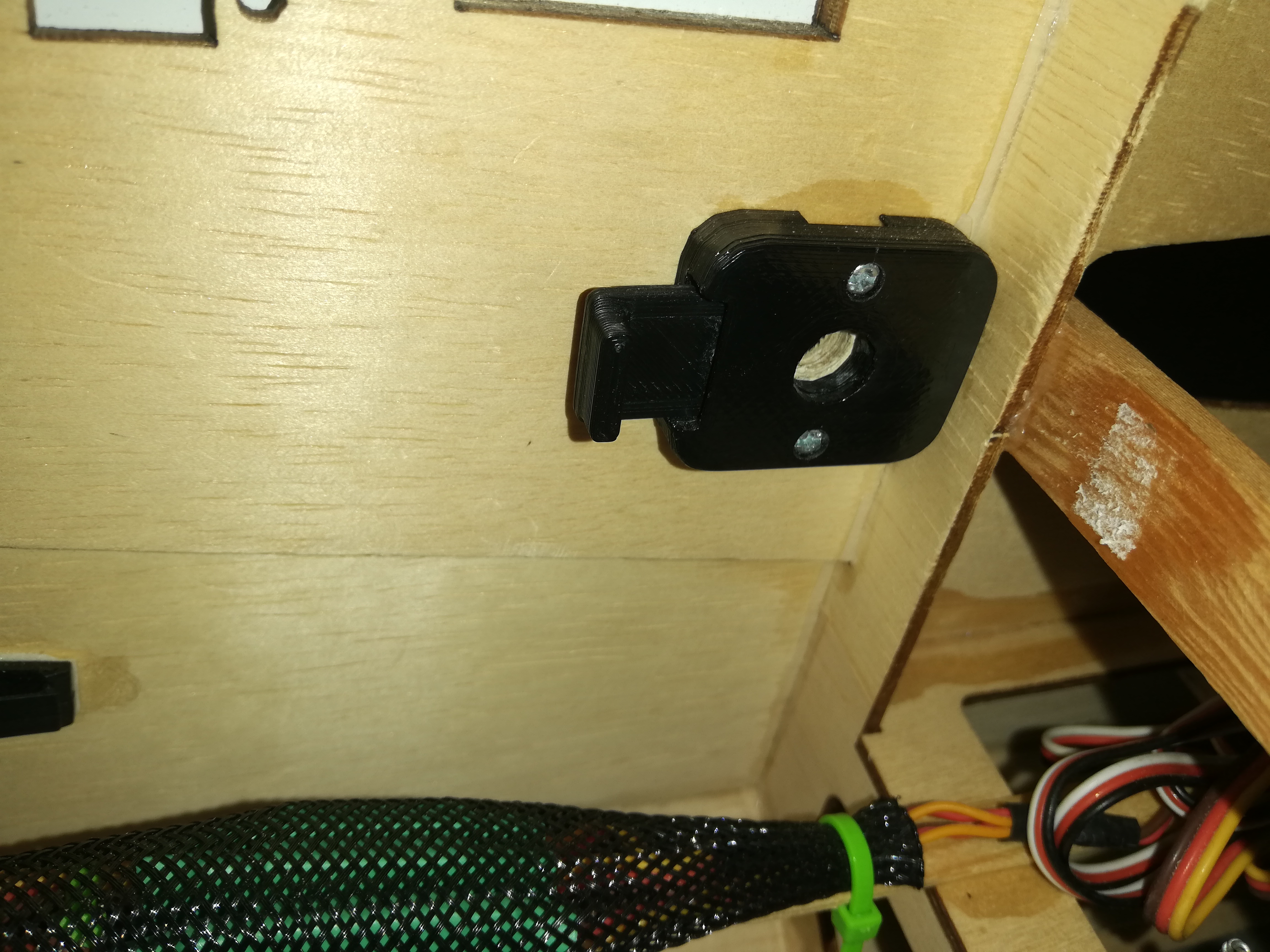

Y luego en el fuselaje, he montado el cierre con blocante sobre el taladro existente. Dos piezas impresas en ABS, con PLA tambíen valdría.
Con el Allen, lo ajustas para que cuando realices el cierre tenga cierta presión.
El blocaje lo realiza de forma que cuando la corredera está desplazada, permite el paso de la cabeza del tornillo Allen, y cuando cierras, el ojal de la corredera impide que se salga la cabeza del Allen.
Se acabó dar vueltas interminables a los tornillos de sujeción del ala.
Si conoces a alguien que te las pueda imprimir, mándame un correo al privado, y te mando los modelos.
