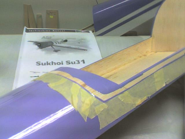

un compañero me ha dicho como tengo que hacerlo para que quede bien. primero, quitar oracover donde se pega la cabina.
Segundo, araldit, y sujetar con cinta aislante.
y tercero quitar restos de araldit con alcohol. yo voy a probar poniendo cinta aislante en el borde mismo de la cabina para que se ensucie lo menos posible de araldit sobrante, si alguien sabe algún sistema,, ya tarda en decírmelo,, gracias y un saludo,,,,,,,,,Hoy he roto un sukhoi 50, una pena.
