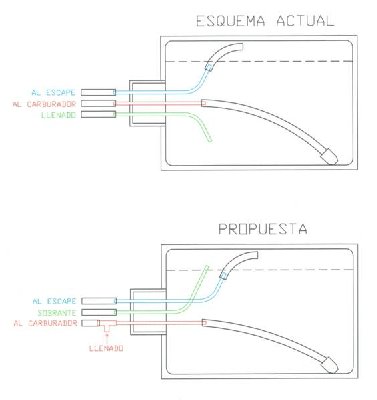

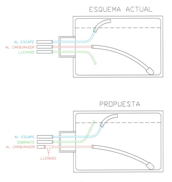

Alguien sabria decirme algun sistema para poder saber cuando el deposito (en este caso mustang p-51) esta lleno sin tener que hacerle un agujero al fuselaje para verlo.
Seria correcto sustituir la entrada de llenado a deposito (la que queda hacia abajo en el interior de éste) y girandola hacia arriba (igual que la que hay para el escape con un trozo de tubo silicona para cuando el combustible llegue a ese nivel salga el sobrante?.
Hago esquema para que se entienda mejor.
Gracias
