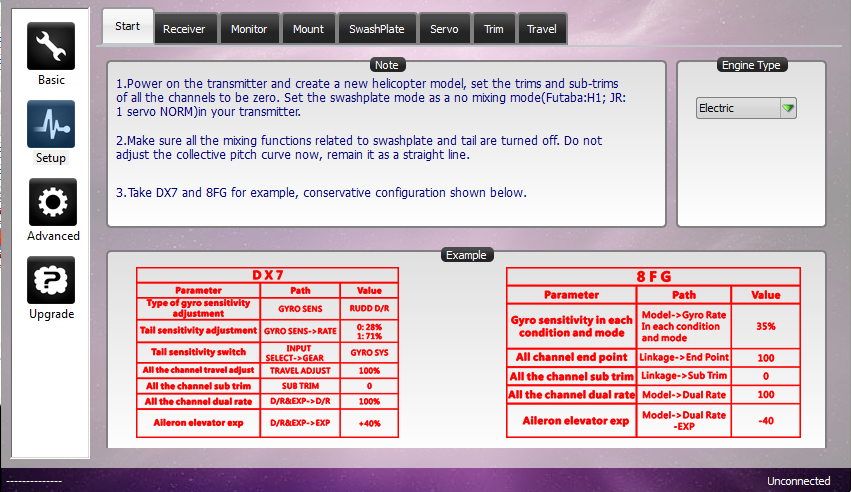

Abro este tema porque me encuentro un poco atascado en la configuración de este sistema... ¿las configuraciones de la emisora hay que dejarlas lineales?¿como se le indica vuelo "normal" y "3d"? y sobre todo tengo problemas para configurar la cola.... aquí ni idea de como hacerlo. También la aplicación te da unas pautas de como configurar la emisora, pero no se cual elegir para la mía, una DEVO 8s.

Bueno este es diferente al otro que trae la carcasa blanca, en el modo Basic puedes poner el sistema en 3D,
La emisora le tienes que desactivar todas las mezclas, y todos los trim al centro.
hay dos obciones para futaba y las otras, tu tendras que usar la configuración DX7.
en setup lo único que tendras q hacer es seguir las instrucciones de configuración tal y como te dice el programa paso a paso, un saludo.

Ok gracias Diego, mañana me pongo a ello y os cuento.... el problema lo veo en que la versión zyx-s2 ya no es como el asistente de la primera versión. Una duda que me viene ahora ¿El bloqueo de cola desactivado verdad?

#1270399
Hola, como te han dicho, los trims de la emisora todos a cero, y en principio sin exponenciales y todas las curvas de paso rectas (0,25,50,75,100) ya que todo eso se programa desde el giroscopo. Una curiosidad que me ocurrió ami y me volví loco hasta que lo descubrí, es que para programar los límites del recorrido del servo de cola tienes que programarlo con bloqueo de cola puesto, sino no los coge bien los límites.
