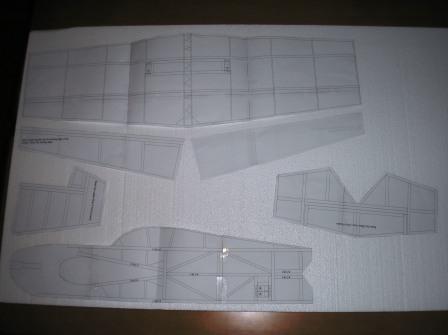

Aqui esta el plano ya imprimido, cortado y unido listo para cortar el corcho.

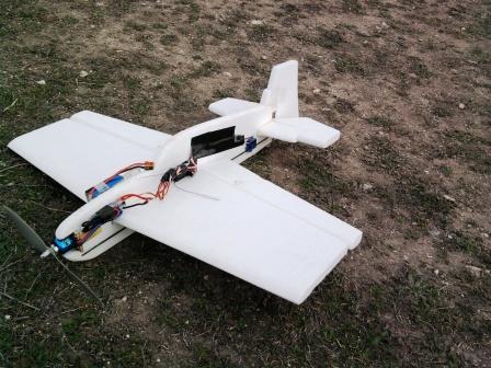

Aqui la foto de antes del primer lanzamiento vista superior.

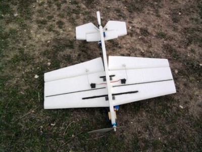

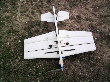

Aqui la foto de antes del primer lanzamiento vista inferior.

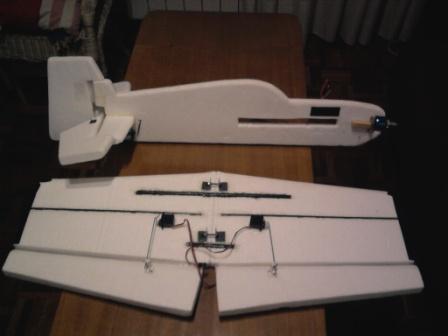

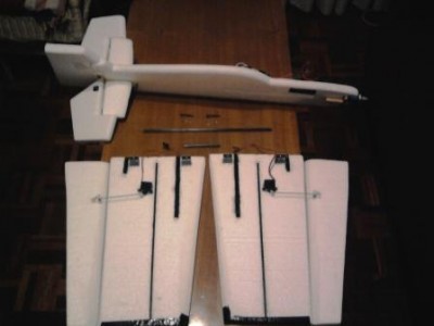

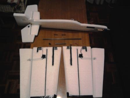

Por supuesto con en ala desmontable como me gustan a mi los aviones.
El ala de divide en dos para facilitar el transporte y el acople al fuse.

¿Qué perfil has utilizado: plano o algún tipo de kfm? Me gusta el detalle de poder desmontar las alas, ¿podrias por favor dar algún detalle más de cómo lo has hecho?. Tengo un par de láminas de Deprom de 6mm que están cogiendo polvo y este avión me parece una buena opción pues me interesa que sea desmontable.

piollo escribió:Me gusta el detalle de poder desmontar las alas, ¿podrias por favor dar algún detalle más de cómo lo has hecho?. Tengo un par de láminas de Deprom de 6mm que están cogiendo polvo y este avión me parece una buena opción pues me interesa que sea desmontable.
La técnica que he usado a sido en buscar un perfil de plástico de 90º osea en L y un lado pegado ala semiala y el otro con un agujero y atravieso el fuse con un tornillo, le pongo una tuerca y ya tengo el semiala enganchada al otro, para darle rigidez le he puesto también un par de tubos de carbono pegados a las semialas y antes de acoplarlas le meto una varilla fíjate que están en una foto que he puesto.Este sistema te puede valer para cualquier avión, creo yo.Espero que te sirva la explicación si no pues ya sabes pregunta otra vez.Saludos.
