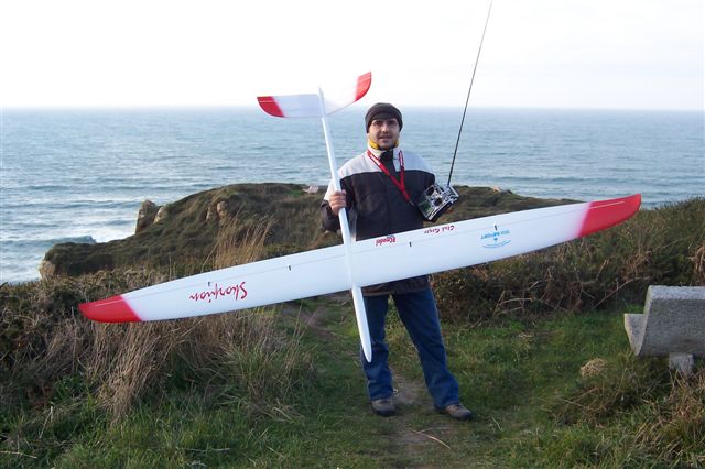

Hola majos: pues eso que ya esta estrenado.. lo malo ha sido que por cabezon no le hice caso al fafricante y le puse mas mando de profundidad y la verdad no he disfrutado mucho del vuelo. Normalmente no hago caso y me suele salir bien ya que siempre ponen de menos para un vuelo trankilo y como me conozco........
Por lo demas bien... muy ligero 2025 gramos, lo he lastrado con 400 gramos pal estreno, penetra mucho y se embala bien, los diferenciales pues eso pasao tambien.
Bueno ahora habrá que ponerlo a punto.
Os pongo unas fotos.

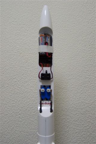

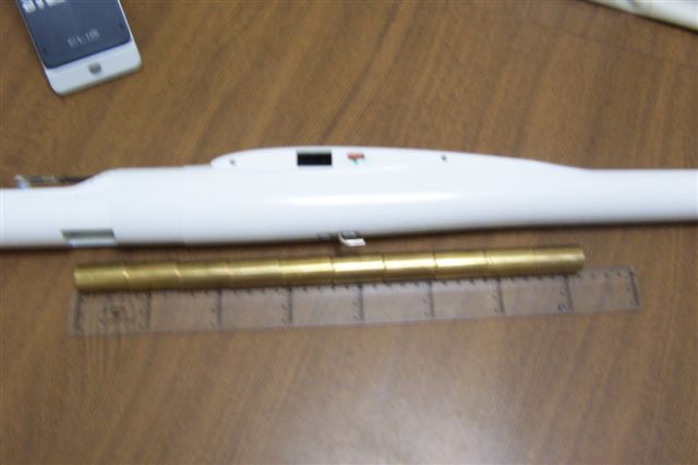

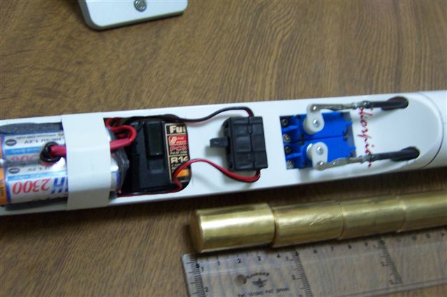

El equipamiento pues ya os dije.. los servos Volz Micro maxx speed en el fuselaje y los Micro maxx X en las alas. Baterias de 2300 NMH y receptor futaba de 8 canales. El fuselaje no es gordo, pero tampoco muy fino, me gusta, caben bien las cosas sin ningun problema ni estudios raros. Los lastres van en la parte inferior del fuselaje, balas de laton coje 922 gramos. La bayoneta es rectangulñar de dos celdas y pienso que tambien se puede aprobechar para cargar mas.

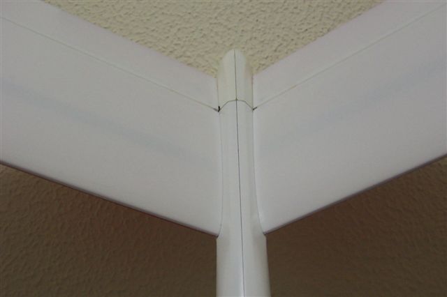

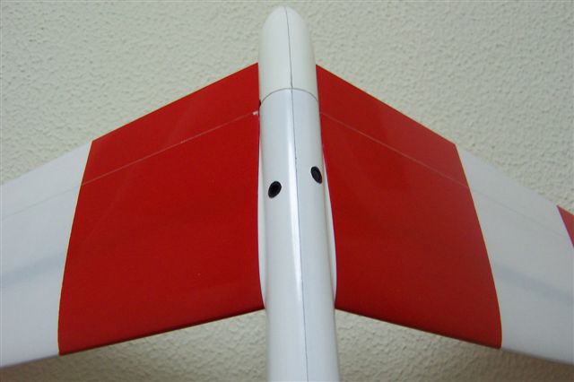

La V se coge con bayonetas de carbono y un detalle que si me ha gustado es que el asiento del digamos medio karman de la V lo ha modificado la incidencia, los tetones centradores estan cambiados de sitio y por la parte de abajo se ve que el karman no perfila con el perfil de la V, eso me dice que lo tienen ya probado y que lo han mejorado. Las pruebas las estan haciendo con el air foil y los datos mas relevantes son que practicamente dos tercios de ala trabaja a 600.000 reynols a 40 m/s y a 11 m/s trabaja a 170.000 reynols en punta de ala a 11 m/s trabaja a 77.000 reynols.

Pues nada mas.. os pongo unas fotos del interior y de la V.
