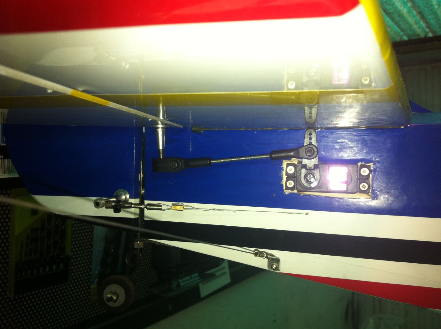

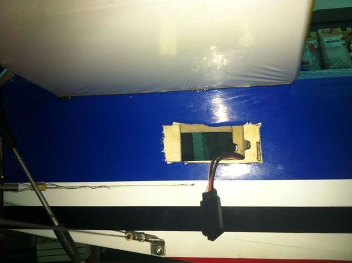

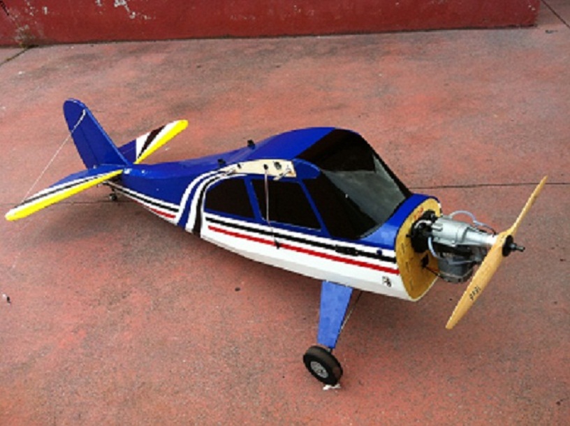

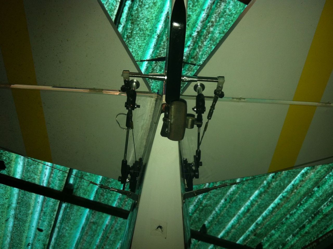

A los que tengan éste modelo, cambiar ó reforzar las fijaciones de las riostras de las alas al fuselaje. Son de alumino, demasiado delgado, "made in china" y llega a romperse. Éste domingo se me rompió una del lado izquierdo y tuve que estar tirando de alaveo a derechas, no mucho, pero lo suficiente para bajar para ver lo que ocurría. En el planeo final, al ralentí, no se notaba y parecía que llevaba el paraguas de la Mary Poppins, una pasada. Ya lo tengo solucionado, con una pletina metálica y fijada a la riostra con tornillo y tuerca autoblocante. Por lo demás, con el cambio de motor y el consiguiente lastrado en el morro, va perfecto. Con un 30 ó un 32, que es el que llevo, es más que suficiente. Seguiremos informando, saludos.
