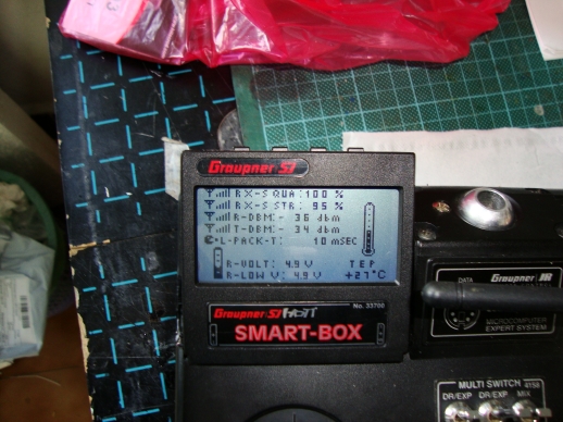

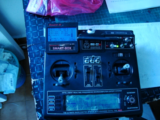

.El sistema Hott de base ya tiene algo de telemetria, como es el voltaje del receptor y calidad de la señal pero mi emisora habia que mandarla a Alemania para incorporarla en el menú y no me atraia.Al final le he puesto el Smartbox que es de hecho una "cajita mágica" que amplia los datos que no se pueden ver o variar por la emisora, como ya sabeis tiene muchas funciones, muchas de las cuales si tengo en la radio pero otras nó.En modelos inferiores de radio te amplia el software de la radio , a parte de la telemetria.

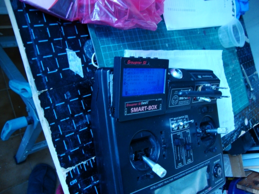

.La radio que tengo es formato europeo tipo pupitre, por lo que habia dos formas de poner el "cacharrito", o bien externamente atornillado a un vástago y este a la radio o internamente.El problema de hacerlo internamente es que hay que pegarle a la dremel y calcular lo que tienes que comer a tu emisor , miedo.Lo malo es al principio que da "cosita", luego como diria Jack el Destripador "vamos por partes" .Lo que si es cierto es calcular bastante, ya que si comes de más tienes que hacer una chapucilla, a mí no me ha quedado bien del todo pero no ha quedado muy mal, y los pequeños huecos los he rellenado con gomaespuma para que no se meta suciedad dentro.
.El smarbox la he pegado con pegamento en caliente y queda bastante bien, con un pequeño ángulo que no queda mal para visionarlo, luego conectar el conector de la placa (hay que tener en cuenta la polaridad ya que se puede equivocar uno) y a funcionar.
