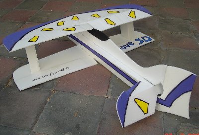

Aqui pongo la foto de mi nuevo Smove 3D, espero les guste, es mi primera construcción en depron, voy a tener que mejorar el tema de la pintura, a lo lejos digamos que está bien, pero de cerca no está demasiado prolijo.

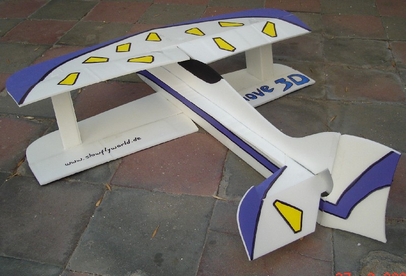

Aqui tienes las fotos compañero, el centro de gravedad lo sacaras haciendo la media del tercio del ala de arriba y el tercio del ala de abajo haciendo una vista superior nos e si me pillas.

hola Deif, me podrias confirmar que con las riostras que se ven en las fotos has tenido suficiente?
Te agradeceria que pusieras alguna foto mas
gracias
Por Deif
#218277
con esas riostras cortadas como si fuesen tirantes de 1mm de carbono te aseguro por los porrazos que le he dado que son mas que suficientes para la torsion de las alas. jejejej mas fotos??? pero si esta fotografiado por todos lados
