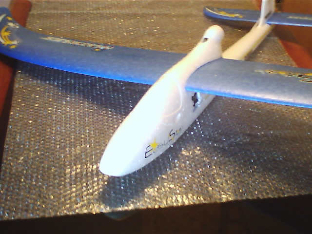

HOLAS A TODOS:
Me he comprado el easy star de multiplex y tiene una pinta........
Bueno a lo q ibamos el caso es que me he comprado el kit q contiene:
el motor,la helice,el modelo.
Entonces mi pregunta es la siguiente:Yo tengo el cessna 120 de la marca jamara (electrico),y entonces pense en pasar toda la electronica al easy me dijeron q se podia pero tendria q canviar la bateria,y me gustaria q me dijeseis q bateria le iria bien al modelo con el motor q es un 400 de 6v.Y si no tendria q canviar tambien el regulador q venia en el cessna nada mas y espero respuestas.
ESOS ATERRIZAJES..........................

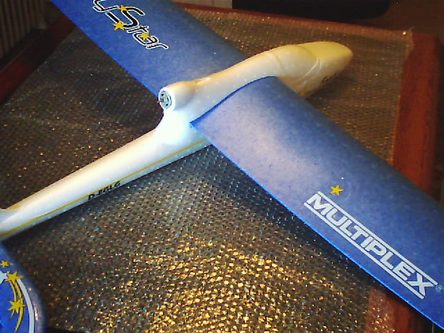

Por DRACUS
#34553

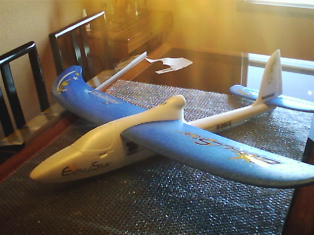

Por DRACUS
#34555
otra
