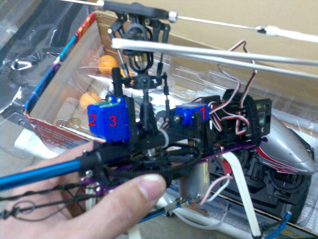

Alguien que tenga un walkera 22e.
Por favor necesito que me diga donde se coloca cada servo en el receptor, lo he tenido que quitar porque estaba estropeado y ahora no se como va, y tengo miedo de ponerlo mal y que se queme. Gracias

el caso es que es receptor y variador incorporado, el motor del rotor principal tiene su sitio y el de cola tambien, pero luego tiene tres servos para seis guecos, es un lio, 3 quedarian libres que supongo que son 4, 5, y 6, pero los tres primeros en que orden van?
ese es el caso.

te he sacado una fotillo para que veas como va conectado.

muuuuuchas gracias Deif, era lo que necesitaba
