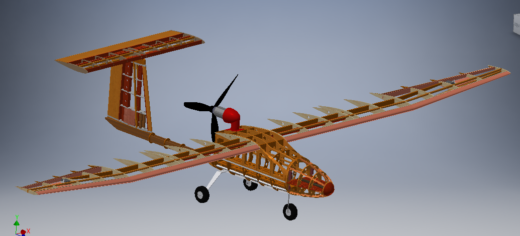

Saludos a todos,
Mi nombre es Bryan, soy nuevo en el aeromodelismo, estoy trabajando en un proyecto para mi universidad el cual consiste en construir un planeador que pueda llevar una cámara para hacer observación en la costa del Ecuador. Me gustaría leer sus comentarios y sugerencias con respecto al prototipo; ademas pido ayuda para responder algunas dudas. De antemano agradezco a todos.
A continuación presento las características principales:
* Peso total maximo: 2.5kg
* Envergadura: 2.18m
* AR: 12
* Perfil alar: NACA 2414
* Perfil para cola: NACA 0012
* Cola T
* Longitud: 1.06m
* Disposición de motor: pusher
Por otro lado tengo un problema para escoger un motor y helice que proporcionen el mayor tiempo de vuelo, para ello dispongo de una batería de 5000mAh y otra de 10000mAh. Para seleccionar el motor use la aplicación eCalc con lo que llegue a un motor turnigy G25 710Kv con una hélice 11x7 in.

Hola, en principio pinta bien, unos detalles que personalmente procuraría tener en cuenta son:
- Usa la batería de 5.000mah y ya va más que sobrado, ya que si usas la de 10.000mah vas a tener un peso extra innecesario por lo que va a perder flotabilidad y al pesar más también vas a tener que acelerar más el motor para subir al avión, con lo cual tendrás más consumo , entonces tendrás un modelo pesadete con un consumo innecesario.
- El tema de elegir motor y hélice:
* es importante tener en cuenta los watios del motor ya que nos va a determinar cuanto peso puede empujar el mismo, más o menos necesitamos unos 170w/kg, por lo tanto en este caso necesitas unos 425w aprox para los 2,5kg de tu modelo y con los 710kv que comentas debería de ir bien.
* a lo que la helice respecta, puedes probar la que te dice la tabla de cálculos, pero que no se te olvide comprobar que la electrónica no se caliente, en este caso rebaja a pala más pequeña o a una con menos paso, (dos grados de paso equivale a una pulgada). El resultado de una tabla de cálculos muchas veces varía con la realidad.

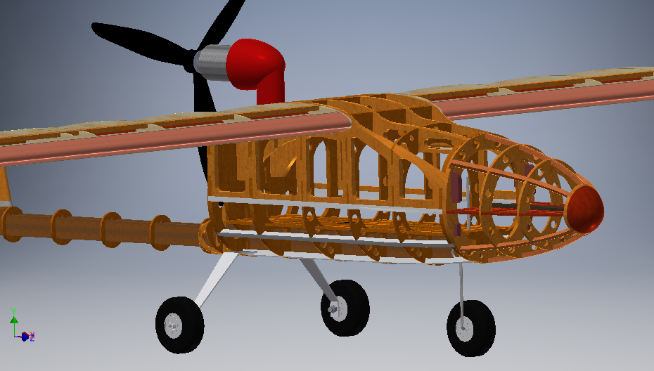

El estabilizador horizontal y vertical parecen desproporcionados, ¿De donde viene el plano?.El NACA2414 es bastante grueso, te va a frenar bastante creo
.Con respecto al motor, con 4S saldria menos de 600 w de pico, tengo un motor parecido y mueve muy bien los dos kilos, pero al ser tripala tienes que ir jugando con el paso para lograr el mejor compromiso tracción- consumo.En teoria a medio gas seria 30 minutos aprox con la bateria de 10 A.
.La pregunta es ¿No puedes meter el equipo las ligero?, entre el peso, el naca "gordito" y la configuración del motor que rinde menos vas a gastar mas amperios de lo debido. Todo lo que "adelgaces" el modelo, mas alargamiento más tiempo vas a volar

Tienes que calcular la velocidad de crucero.
El motor que busques debe ser lo mas eficiente posible a esas rpm.
Por ejemplo:
si para llegar a velocidad de crucero ocupas 100% acelerador, ese seria el punto optimo para larga duracion de vuelo.
Pero no lo es para la seguridad del modelo.
En cambio si tu velocidad de crucero lo consigues con el 10% de aceleracion, entonces estaras consumiendo mucha energia para mantener tu velocidad y perderas tiempo de vuelo.
Te recomiendo del 50 al 75% de aceleración para tu velocidad de crucero.
