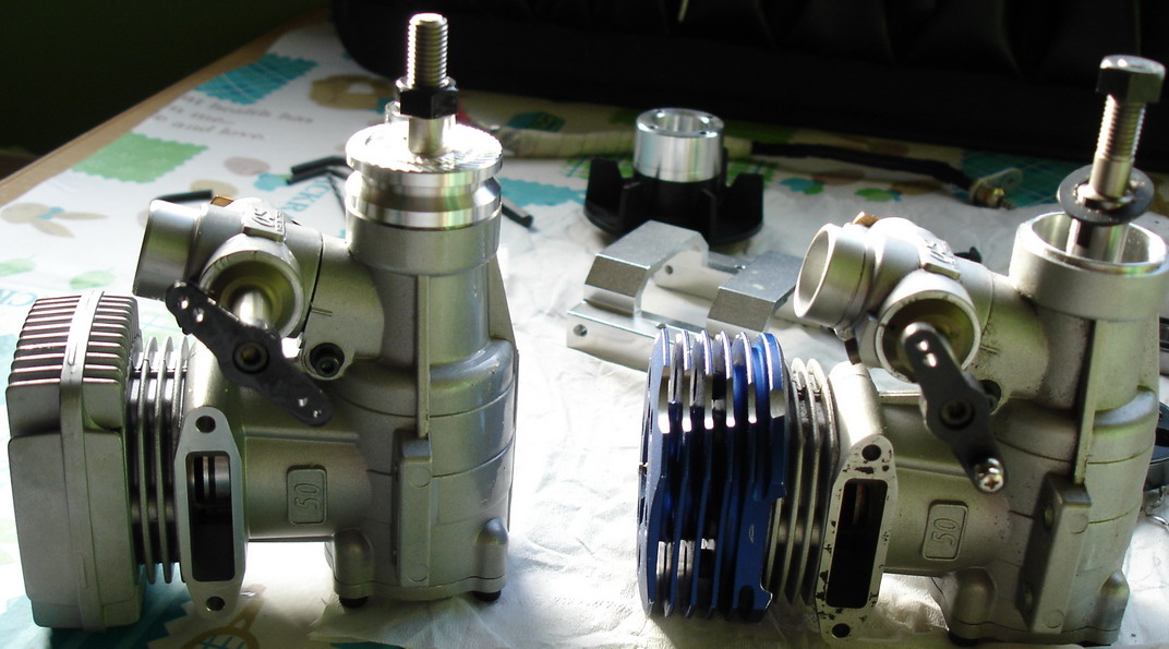

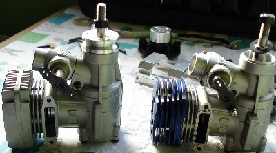

fRANK, ERES MUY EXAGERADO, SUPONGO QUE SERA POR TU NACIONALIDAD, AMIGO MIO, DE TODAS FORMAS EXPLICAME LA FOTO PORQUE NO LO ENTIENDO MUY BIEN, AUNQUE TE RECUERDO QUE CREO RECRDAR QUE DE LOS PRIMEROS EN ESPAÑA QUE VOLO CON EL HYPER FUISTE TU

Si el motor falla haciendo un looping o cualquier cosa ha cierta altura y no lo puedes meter en autorotacion el dinero que te va ha costar el golpe va ha ser mucho mas que 131 € que me costo el motor nuevo puesto en casa.
La foto es el que quite y el que puse. Podras distinguir bien el que quite porque es el que le falta el rodamiento de " alante " y tiene la culata azul.
No se si fui de los primeros pero deberia de ser el ultimo y la gente no deberia de comprarlo hasta que se den cuenta los Sr. de OS que no lo venden y lo tienen que mejorar , porque de lo contrario si la gente les compra un motor malo sabiendolo que lo es, para que van ha mejorarlo?.
