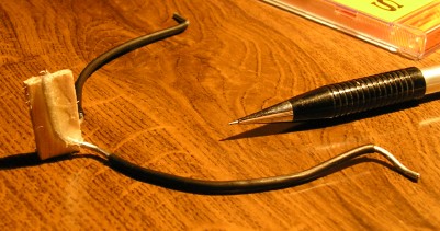

Buenas,
A partir de que Enric me explicó como hacer los trenes de aterrizage para el Shoky, en cuerda de piano para que tuvieran flexibilidad y no se rompiesen (muchas gracias Enric, yo ahora siempre utilizo estos..), en mi nuevo 3D-X, como no tenia cuerda de piano en las manos y no encontraba en ningún sitio cerca de mi casa se me ocurrió... Lo siguiente:
Me fue al kiosko de al lado de mi casa y me compre uno de esos "Clips" de papel en forma de "X" (el más grande que encontré). Luego, en casa lo puse lo más recto que pude. Después, le dí la forma que quería (es redondita tan mona de los Extra grandes...) y lo forré con tubo termorretráctil de color negro para que quedase más bonito, y juas, me ha quedao cojonudo!!! :D .
Una opción económica, lijera, muy eficaz y además bonita!
.Saludos, Marcel.

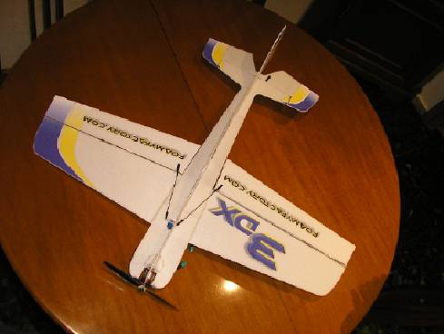

Buenas,
Sí, eso ya da más elasticidad, pero si le metes un golpe guapo te lo cargas... Yo por eso me he hecho este.
Ahí van las fotos.
.Saludos, Marcel.
Tren sólo...
Y el avión... Se vé así como mal cortado por la calidad de la foto, pero está bien cortado :D .
Tren montado en el avión...

#19220
Bueno, definitibvamente, soy un chapuzas.
Joer que mal me han quedado las pegatinas del 3D-X.
Bueno, es lo que hay...
A ver si mañana me llega el motor y puedo como mínimo dejarlo listo para volar..
Por Marcel
#19237
Buenas,
Jejej, lo importante es que vuele...
.Saludos, Marcel.
