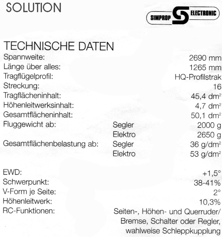

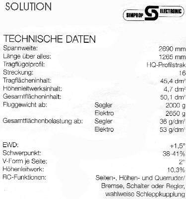

Jose Luis28 escribió:Fue el primer vuelo del Solution con ese equipo motor ?
El CG estaba en su sitio, verdad ?
Podrias calcular la carga alar ?

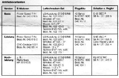

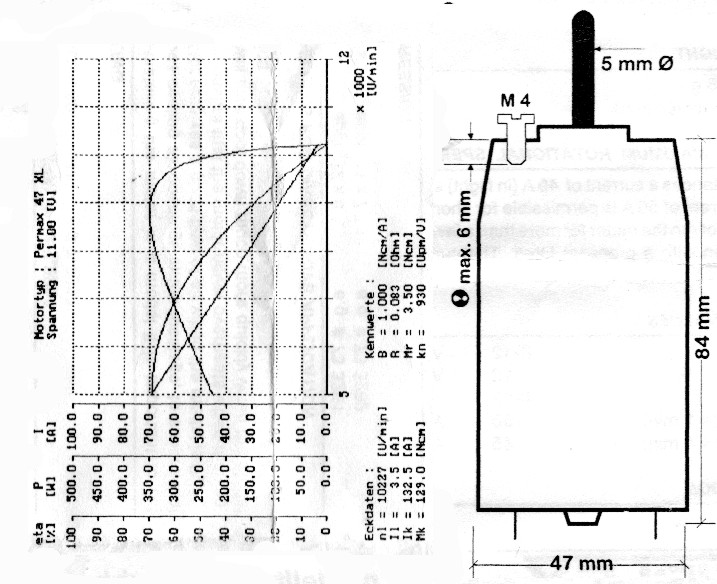

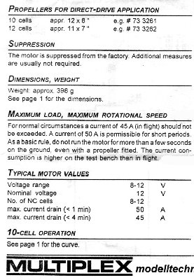

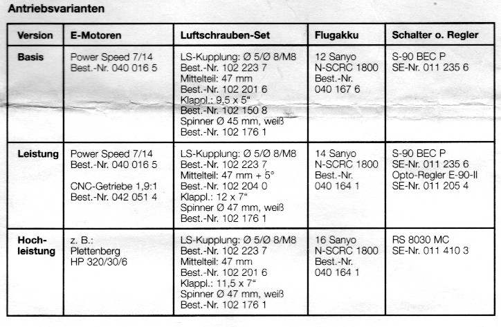

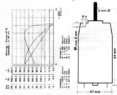

Hola Joseluis28 ,no fue el primer vuelo el primero fue con 14 baterias de taladradora de 1200milis con el mismo motor y elice te dava uno 15mnt de vuelo lo estrelle dos veces,ahora cuando lo vuelo tengo el culillo apretao,
el CG esta donde manda el fabricante que creo que es el correcto, la carga alar aqui te pongo fotocopia del fabricante pero te digo el peso que tiene ahora pue lo pese ayer viernes,avion+motor 2600 gm bateria lopi 11.1v 4000ml 10c 285gm total en vuelo 2885 gm ,espero que te sirva esta infomacion un saludo
