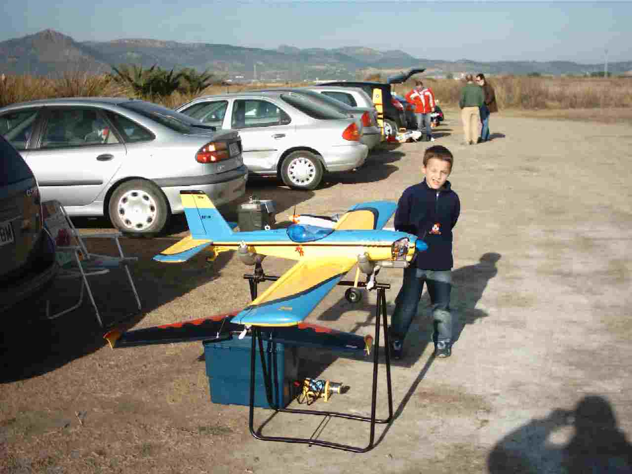

Aqui os pongo un foto del soprte que utilizo para aviones de hasta 6 kg.
El soporte consiste en un caballete donde se montan dos collarines de riego y realizo unas tes de PVC con tuberia de 25 mm y codos de conduccion electrica forrados de neopreno aislante.
Resulta muy practico para montar y desmontar, para reparaciones o limpieza, y lo mas importante ocupa muy poco en el transporte.
Una foto.
Jupiter en caballete reducida.JPG (49.01 KiB) Visto 1331 veces

Pues muy practico, si señor, mira que llevo tiempo buscando un soporte a una buena altura y comodo, y no se me habia ocurrido es idea.

¿Qué o comos son los collarines de riego?

Lo que inventa la gente por no agacharse!! :P :P

Carlos Monge escribió:Aqui os pongo un foto del soprte que utilizo para aviones de hasta 6 kg.
Una foto.
Hola, podrias colgar otra vez la foto? me interesa el tema y no la veo.

Yo tengo hecho un mismo soporte que ese, pero en vez de sede aluminio, lo tengo hecho con una borriqueta de madera , y las tes que tiene el hecho con pvc yo las tengo hecho de aglomerado.
La verdad que es muy practico y facil de manejar.
A ver si pongo unas fotos para que lo podais ver
