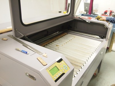

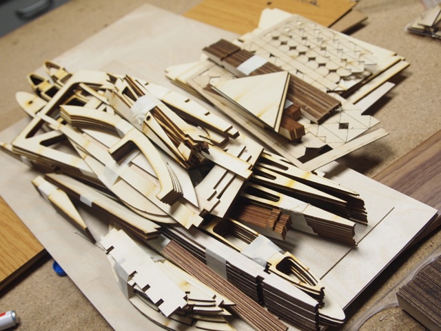

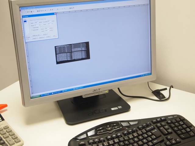

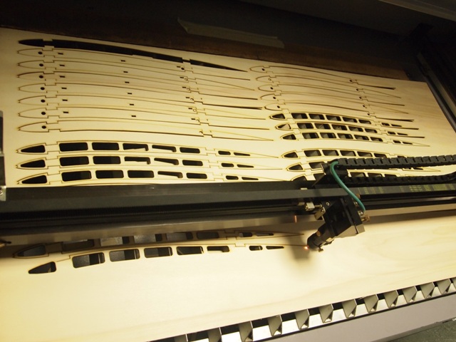

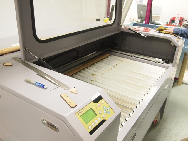

Ayer por la mañana y con el laser de un compañero le saque rendimiento al curo de digitalizar los planos (perfiles)
Unas imagenes:

Joder Michi asi da gusto, si no nos enseñas estas fotos, vamos como directo de kit.
Muy bueno, un saludo

Por Michi
#1179690
Esto se hace en AutoCad y después se pasa a "coreldraw" que es lo que puede leer el laser, lleva un curro de cojones, la técnica es escanear el plano original y insertarlo como imagen en el AutoCad, después se perfila con polininea y se redimensiona a tamaño real, se quita la foto i te queda la silueta de la piza, después se reajustan los anclajes y... al laser. :wink:
