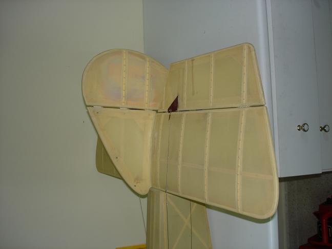

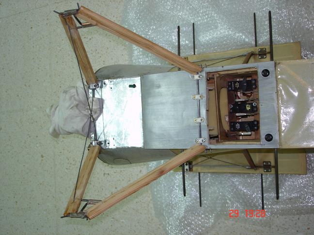

AQUÍ ESTA UNA PARTE DEL TREN ANTIGUO
Por emifly
#615310
Y ESTE ES EL TREN NUEVO A FALTA DE PINTURA

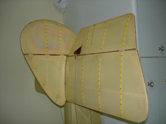

#615323
este es el primer paso para simular las costuras
Por top242
#615369
emi, describe que haces en ese primer paso, como y con que. ;)
Por emifly
#615852
SE HAN PEGADO HILOS EN UNA CARTULINA CON CIANO Y DESPUES ESTA SE HA CORTADO EN TIRAS Y HA SIDO PEGADA CON PEGAMENTO DE BARRA
Por top242

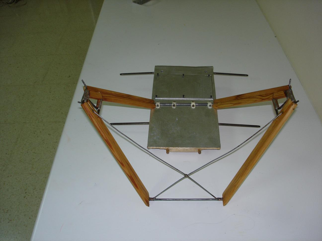

#615905
Perfecto ;) y otra cos mas, como soldais la cuerda de piano? dime los elementos que empleas y que tipo de soldador. Gracias! ;)
Por emifly
#620026
:lol: se ha soldado con estaño y plata con un soldador de soplete pequeño al igual k todas las riostras. :)

#620035
:D aqui estan las costuras ya terminadas, el primer paso esta explicado anteriormente yel segundo se ha realizado cortando tela del ancho combeniente. cortado con tijeras que cortan en forma triangular dando dos pasadas y pegandola con plancha a la cartulina ya colocada.(gran inconveniente tener todo montado para planchar)
Por emifly
#626458
