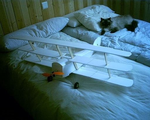

Bueno me estoy montando un pequeño triplane electrico y al hacer la primera prueba de vuelo ya han surgido los primeros problemas ,
antes os doy los datos de el cacharin
Medidas
Alas: 98 x 12 cm cada una y desde el borde de ataque al de salida 26 cm
contando los tres planos
fuse: 80 cm
peso en vuelo :560 gramos
motor 350 y reductora GWS pala 90x70
baterias sanyo AAA 9.6 v 750 milis
El problema fundamental es la falta de potencia o mal calado del motor
le di unos grados abajo y a la derecha y el avion no sube y tiende mucho
a irse a la derecha justo a donde esta calado.
El avion es hiper-estable solo he puesto alerones en el plano bajo el que esta a nivel de la helice y apenas hay mando , gira a la derecha pero a la izquierda apenas nada.
Imagino que el problema es el motor que no tira con tanto peso no???
alguien sabe cuanto rinden estos motorcillos , que motorizacion pondriais
vosotros tengo un 400 con reductora valdria la misma bateria ????
Respecto al mando he pensado en ponerlo en el timon , creeis que tendria
mas mando , que Hacer?????
